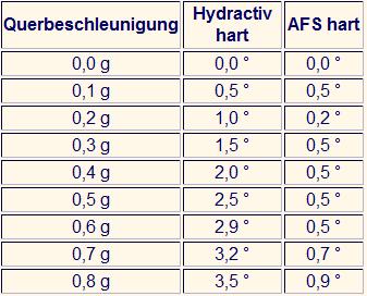

Albert, genau richtig :) Ich meinte nur, dass der reine Effekt bei Kurvenfahrten bei Activa und ABC ähnlich ist: Es erfolgt eine Wankstabilisierung bzw. die Seitenneigung wird minimiert. Ich habe jetzt aber keine genauen Zahlen, wie weit Seitenneigung beim Activa bzw. bei ABC in Kurven zugelassen wird.
Activa: 0,3 Grad bei 0,5 g Querbeschleuigung, da kommt kein anderer annähernd hin. Bei 0,9 g (das ist mehr als die meisten Autos erreichen können) auch nur 0,9 Grad
hier ´mal ein Vergleich zwischen Hydractive hart und Activa in Abhängigkeit der Querbeschleunigung:
Gruß, Albert
[ATTACH=CONFIG]749[/ATTACH]
Gruß, Albert
Sehr interessante Werte. Gibt es auch einen Vergleich der Seitenneigung mit Fahrzeugen mit "normalen" Federungs- bzw. Dämpfungssystemen.
Obwohl das bestimmt schwierig ist, da hier ja jeder Anbieter andere Fahrwerke mit anderen Eigenschaften verbaut, wäre ein prinzipieller Vergleich schon interessant.
Arne
