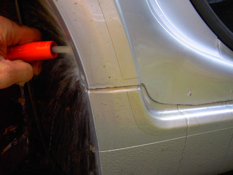

Hallo Heule,
das Heuliez Syndrom kommt daher, daß Wasser und Schmutz vom Radkasten her in den Zwischenraum gelangt. Dieser Spalt muß meines Erachtens unbedingt abgedichtet werden.
Auf der rechten Seite ist das von der C-Seule runterkomende Blech nicht abgedichtet. Das Wasser und der Schmutz können wieder raus. Da ja nicht abdichten.
Auf der linken Seite ist abgedichtet. Wasser und Schmutz bleiben drin und es rostet. Diese Abdichtung gehört weg.
Ich füge ein Bild bei damit du verstehst was ich meine:

Hallo Joe,
wie geschrieben, ist es immer links. Das angehängtes Foto zeigt die rechte Seite. Die ist nicht so betroffen weil Wasser und Schmutz wieder ablaufen können.

Hallo Mastergrey,
ganz wichtig ist den Spalt vom Radkasten her zu schliessen, damit nichts mehr rein kann.
Als "Dichtung entfernen", meine ich die Dichtmasse (wo das Wasser auf dem Bild wieder rauskommt) abzukratzen. Bei mir war links abgedichtet, rechts (wie auf dem Bild) nicht. Die rechte Seite ist noch gut.
Jeden Xantia erwischt es früher oder später - egal ob Kombi oder Limo.
Wenn das gute Stück noch länger als 3-4 Jahre laufen soll und dann noch gut aussehen soll, macht man am besten eine Hohlraumversiegelung mit "Mike-Sander-Korrosionsschutzfett", bevor die ersten Bläschen oder Rostspuren an Überlappungen sichtbar werden.

Am 26.3.2011 um 21:41 schrieb ACCM Claude-Michel:
Hallo Heule,
Ich greife das Thema mal auf. Habe heute beim Blick in den linken Radkasten den o.g. Spalt gesucht, aber nichts entdecken können?! Rechts verläuft im Radkasten die dicke Gummileitung, da konnte ich ebenfalls keinen Spalt finden (ist das die, die bis zum Tankstutzen nach oben geht?).
Wenn jemand ein Foto davon hätte, wär das super.
Und noch eine Frage, da die Meinungen diesbezüglich wohl auch auseinander gehen:  zuerst Rostumwandler oder Hohlraumversiegelung oder gleich mit Silikonmasse rangehen? ( sofern ich denn den Spalt entdecke?...) Beide Heuliez-Stellen sind bei mir äusserlich sauber.

vor 3 Stunden schrieb Citro-Mike:
Auf dem Bild siehst Du doch Wasser von der Heul ecke (das was die geschlossene Tür verdeckt) über
dem Schweller nach unten laufen.
Der von außen sichtbare Spalt (Schweller - Radlauf ) verläuft natürlich auch im Radkasten. von diesem
Spalt wird hier geredet. es gibt da noch einen Spalt ca. 5cm weit im Radkasten, in der vorderen Hälfte
des hinteren Radkastens, er verläuft also parallel zum Radlauf. Keine Silikonmasse und
Hohlraumversiegelung auf Rost auftragen.
Bei mir sind diese Spalten mit Mike Sanders Fett per Handauftrag geschlossen. Das Wasser läuft dann
im Radkasten ab und nicht so wie auf dem Bild durch die Bleche und dann am Schweller runter.
Gruß Matthias

Hallo Mike,
der Spalt im Radkasten in den ich Wasser reinspritze ist zwischen dem Blech der Karosserie was die "Aussenhaut" macht und dem Blech im Radkasten wo das Wasser der Reifen abprallt. Du musst schon das Rad abnehmen und den Kopf etwas in den Radkasten stecken.
Der waagerechte Spalt den man auf dem Foto sieht, gleich oberhalb des Einstiegsbleches (manche nennen es auch Schweller) darf nicht geschlossen werden. Es muss offen bleiben damit eingedrungenes Wasser ablaufen kann.
Der rechteckige Stopfen im Radkasten hat nichts mit der Heuliez-Ecke zu tun. Der ist zu tief und in der Höhe des Einstiegsblech
