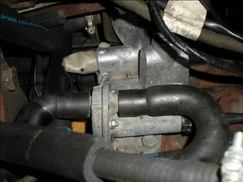

1. Wo steckt das Ding eigentlich genau?
2. Ich habe zur Not auch ein Ersatzschieber aus einem `86 CX GTI (ohne Kat.), ist der kompatibel?
Gruss Vulcan
Bearbeitet von Vulcan
guruguru!
Link zu diesem Kommentar
Auf anderen Seiten teilen
Das Teil sitzt ziemlich mittig hinten am Motor.
Da geht ein Luftschlauch rein, einer raus und ist ein Kabel dran.
Kann man nicht verwecxeln.
Es gab verschiedene Schieber.
Ob der katlose von dem mit Kat abweicht, weiss ich nicht,
kann man aber leicht an der Boschnummer feststellen.
Aber selbst wenn die abweichen, duerfte das nicht viel ausmachen.
"Schraubkompatibel" sind sie alle.
