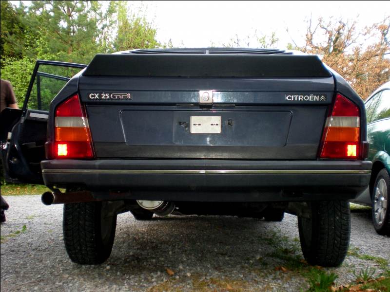

Die Räder der Hinterachse stehen brav im rechten Winkel zur Fahrbahn (Höchststellung)
Der Abstand des hinteren Fahrschemmels zur Fahrbahn beträgt in der Fahrstufe ca. 19 cm. Das sind in etwa 2 cm zu wenig...
