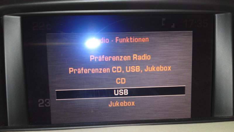

es ist die Frage aufgetaucht, wie das RT4-Menü unter der gepatchten Version 8.11 aussehen würde. Wurde die Version korrekt installiert, dann steht unterhalb der Menügruppe "Audio-Funktionen" eine neue Menügruppe zur Verfügung, die der Steuerung der USB-Schnittstelle dient. Darüber hinaus gibt es einen weiteren Geräteeingang "USB", dessen Menüfunktionen die Titel auf dem USB-Stick adressieren können.
Oberste Menüebene (Ebene 1):
Menügruppe Audio-Funktionen (Ebene 2):
Menügruppe USB (Ebene 3):
Die verfügbaren Eingänge sind dann folgende...

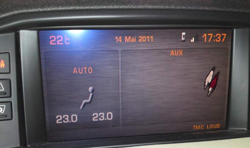

5 Eingang AUX: (Dort kann man z.B. einen iPOD anschließen, jedoch nicht vom Menü aus steuern)

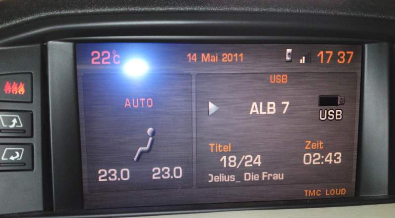

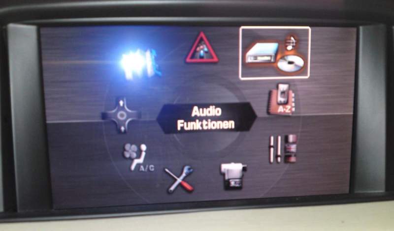

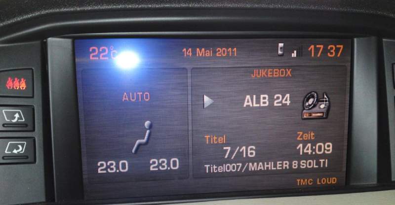

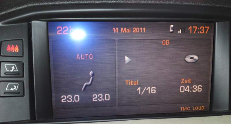

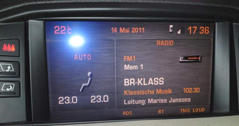

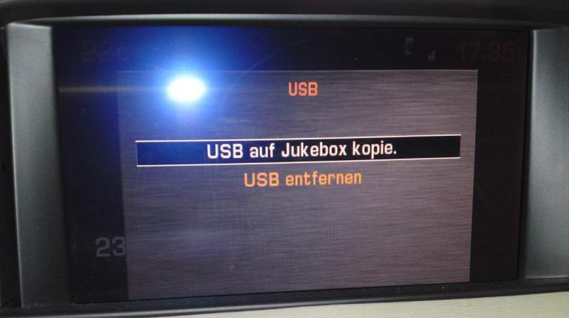

[ATTACH=CONFIG]1166[/ATTACH]
[ATTACH=CONFIG]1167[/ATTACH]
[ATTACH=CONFIG]1168[/ATTACH]
Sehr interessant. Und wo bekommt man den USB Eingang her???
Welche Version ist das erste Festplatten Navi ab 2006?? Ist dort der "Anbau" so eines USB Ports möglich?
Gruß Jan
Hallo Jan,
es handelt sich um das System RT4. Es besitzt eine USB-Schnittstelle, die serienmäßig inaktiv ist. Das Betriebssystem der Version 8.11 enthält aber alle Funktionen zur Steuerung der USB-Schnittstelle. Die Funktionen sind jedoch in einer Konfigurationsdatei deaktiviert. Verändert man diese Datei in zielgerichteter Weise, so steht das obige Menü zur Verfügung.
