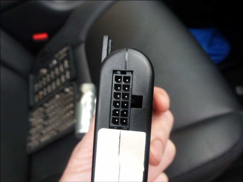

Versuch's mal verbal: die Audio-Box ist so groß wie eine Zigarettenschachtel und hat vorne 3 Eingänge:
1. Runde 9-Pol Buchse, die mithilfe eines Adapterkabels das Ipod ermöglicht (bei mir allerdings funktioniert das letztlich nicht befriedigend, nutze ich also nicht)
2. Eine analoge "Kleine Klinke"-Buchse, die von jedem MP3-Spieler Kopfhörerausgang Signale hörbar machen kann über das RT4 (benutze ich, wenn ich mal den Ipod abhören will). Bedienung findet allerdings auf dem Ipod statt, nicht am RT4)
3. Ein USB-Buchse (die bei mir allerdings so rudimentär nur arbeietet, dass ich sie nicht benutze. Es können nur rund 20 Titel angezeigt und abgespielt werden. Unsinnig.)
Die Rückseite dieser Box hat nur eine Buchse: sie ist rechteckig und hat 12 Pins (male), von denen anscheinend nur 7 genutzt werden. Man kann das am entsprechenden Stecker (female) sehen, der zwischen RT4 und Audio-Box die Verbindung herstellt. Aber nach Adam Riese müssen dort Plus, Minus, Analog In und Out, Digital In und Out anliegen. Zudem wahrscheinlich noch ein +5 Volt Anschluss für das Laden von USB Geräten. Das wären dann 7 insgesamt. Aber das sind nur meine Vermutungen.
Mein Hauptproblem ist also, dass ich anscheinend (oder doch scheinbar?) Version 8.11 drauf habe (alt oder neu, keine Ahnung), aber im Bildschirm-Menu die USB Verbindung nicht angezeigt bekomme. Das ist vollkommen rätselhaft, weil Albert das ja in Fotos netterweise dokumentiert hat. Bei mir ist es nicht so.
Insofern bin ich jetzt mit meinem Latein am Ende. Bei mir wird immer noch der "CD-Wechsler" angezeigt, der bei Albert nicht auftaucht.
Kann das denn bedeuten, dass meine 8.11 Version nicht "greift", obwohl sie als Versionsnummer ausgewiesen wird auf dem Display?
Ich vermute, dass der Original-Ausgang am RT4 letztlich genau so aussieht, wie mein Stecker im Handschuhfach. Das ist einfach nur eine Peitschen-Verlängerung. Also müsste ich mit Alberts Kabel dort mich einklinken können und aufs andere Ende einen USB einstecken können. Das wäre logisch.
Denn die Audio-Box, die ich habe, scheint tatsächlich keine eigenen ICs zu haben. Müsste aber mal aufknacken und reingucken. Ãber dann ist sie wohl futsch. Hat laut CIT so um die 160 € gekostet.

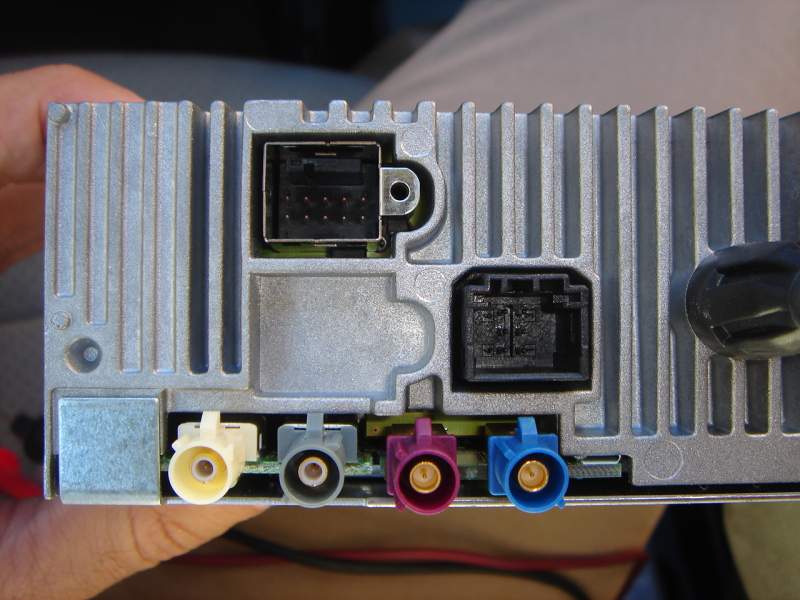

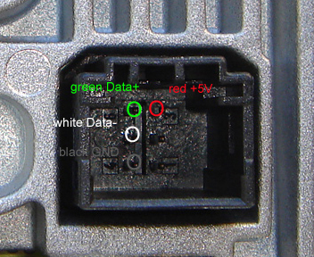

Bilder:
Rückseite des RT4. Der USB-Anschluss besitzt 6 Pins, wovon 4 belegt sind:
Pinbelegung des USB-Anschlusses:
Dort muss ein USB-Kabel stecken, sonst "gehts" nicht.
Gruß, Albert

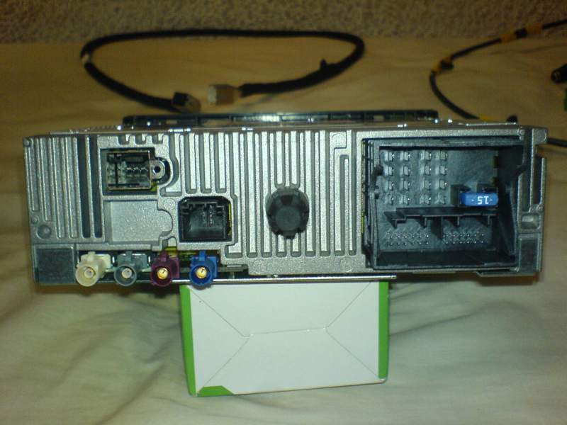

Albert,
vielen Dank für Deine Fotos von RT4 - Rückansicht. Leider sehe ich auf meinem PC-Bildschirm anscheinend nur die linke Hälfte der Fotos. Dadurch kann ich nicht sehen, welche Anschlüsse es denn sonst noch da gibt.
Mit einem Tork.Schraubenzieher kann man das RT4 anscheinend ausbauen. Könntest Du mir kurz sagen, ob es damit getan ist im linken und rechten Loch eine Schraube aufzudrehen? Muss man dann raushebeln, oder was auch immer. Ich traue mich nicht, das Teil zu demolieren, weil meist irgendwo noch ein Schnapphaken es festhält.
Ich würde gerne das Rückenteil ganz sehen können. Vielleicht hat CIT das Teil einfach nur falsch verkabelt.
Hallo Zurigo,
hier ist die ganze Rückseite.
Zum Ausbau benötigst Du einen 10er-Torx. Du kannst, wenn Du geschickte Finger hast, nach dem Ausbau das USB-Kabel hinten anschließen, ohne dabei einen anderen Anschluss zu trennen (so habe ich das gemacht.)
Das Gerät lässt sich nach dem Herausdrehen der Torxschrauben lösen. Es gibt keine weitere Befestigung.
Das Anstecken des USB-Steckers ist genauso einfach, wie das Anstecken eines Elektrogerätes an einer 220-Volt-Steckdose. Das Verlegen des Kabels ist anspruchsvoller. Ich habe die USB-Buchse in den Aschenbecher gelegt, nachdem der Aschenbecher einen Zugang von hinten erhalten hat.
Gruß, Albert
