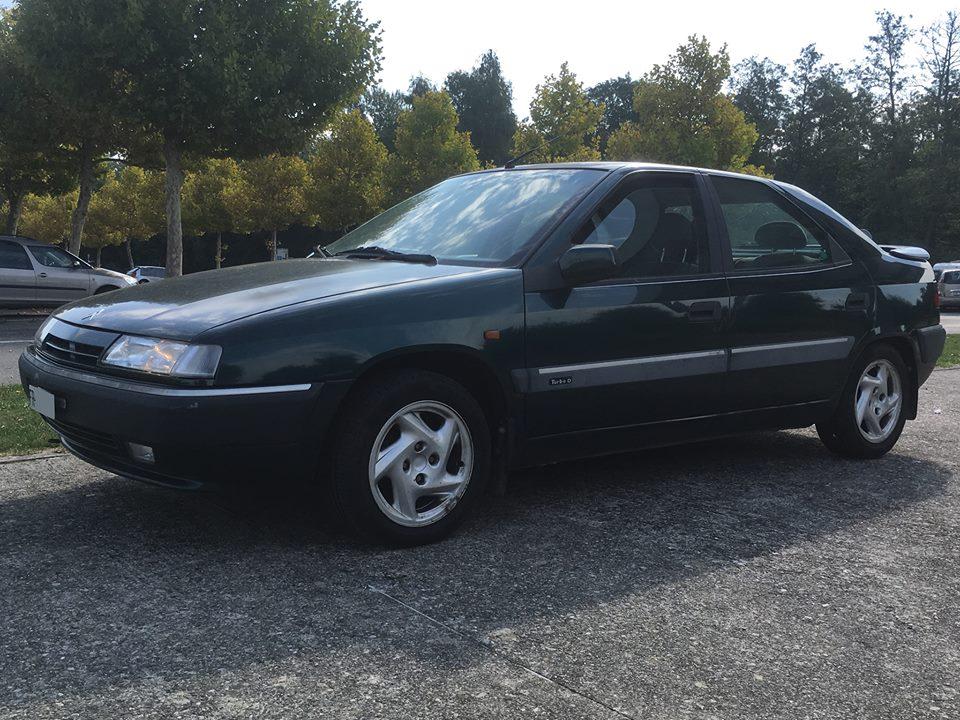

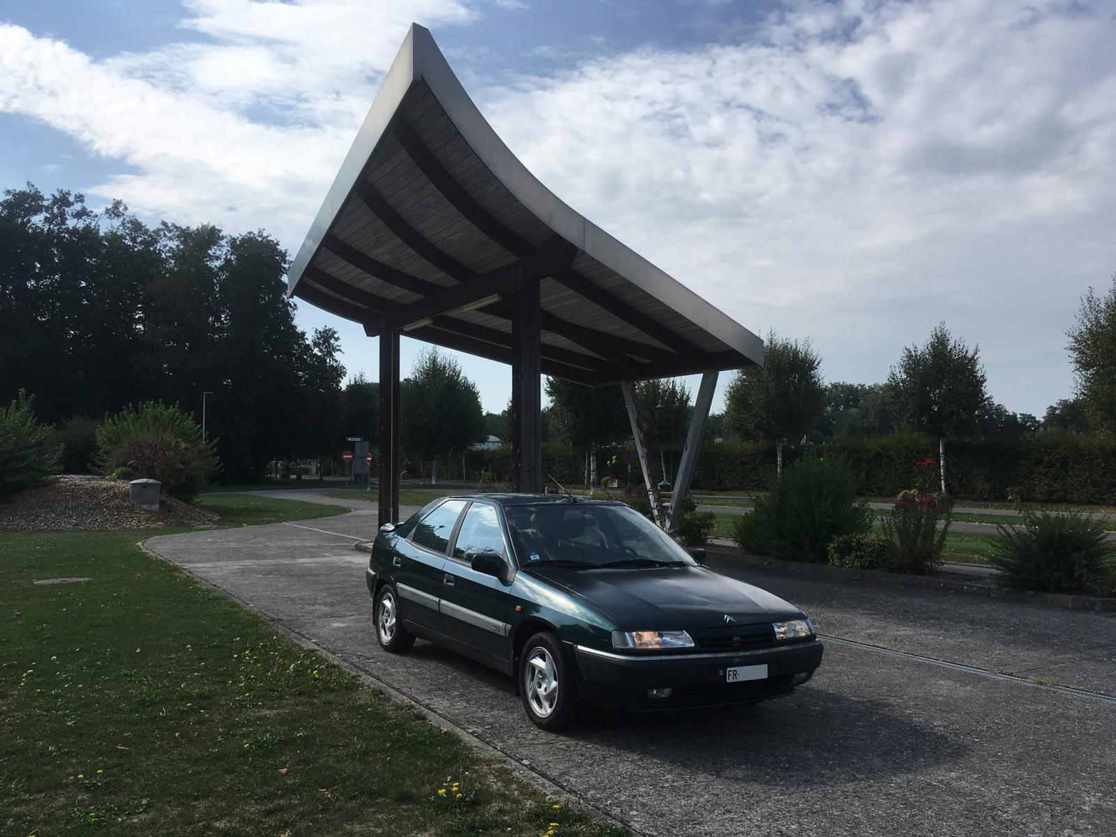

Heute endlich MFK für den X1.0 1.9 TD VSX. Erster Halterwechsel für dieses Exemplar. Bemängelt wurde die Masse von der rechten Heckleuchte, sie reagierte auf den Blinker. Nächstes mal schaue ich mir das genauer an. Das war's.
Aber ich werde einige Lecks beheben müssen (wieder/immer noch/auch noch), u.a. sehr wahrscheinlich das Antisinkventil vorne. Und Bremsen und Kühlsystem entlüften. Und bei Heizung an riecht's nicht grad super. Auch das ABS-Lämpchen ging am Abend vor der MFK (nach Wochen ohne Probleme) wieder an, nach versehentlichem Abwürgen war es wieder aus, heute wieder mal an, dann wieder aus..
Jetzt habe ich wieder einen hässlichen Alltagsxantia X1 diesel, was es von Anfang an sein sollte, aber mittlerweile frage ich mich, warum ich stattdessen nicht einen weiteren BX geschweisst habe.
Gemacht:
ESD
Beleuchtung gecheckt, Birnen ersetzt, div. Sicherungen auch. Viel Kleinkram wie Gummistopfen usw.
Test Kühlventilatoren
5 Reifen neu
Alle Kugeln bis auf die hinteren Federkugeln, aber die sind mir zu weich, mache ich auch noch.
LHM, Öl, Motoröl, Kühlwasser, alle Filter
Lüftungsgebläse repariert
Getriebe 2 Muttern gecheckt
Riemenscheibe
Zahnriemen und Wapu und die Simmeringe
Motorlagerung gross, unten
Simmeringe Getriebe
Glühkerzen
Leck in Zuleitung behoben
Dichtung Nockenwellendeckel
Nockenwellendeckel Öldampfrückfuhrungsschlauch
Bremsleitungen vorne
Alle Bremsscheiben und alle Bremsbeläge
Lenkmanschette links
Ölwannendichtung (evtl. aber erfolglos, freue mich wieder auf den Klimakompressor..)
Riemen und eine Spannrolle neu, evtl. muss mal alles neu, nach spät entdecktem altem Pfusch durch Fachwerkstatt
Beschädigte Bremsleitung aus cunifer nachgebaut
Bremssättel vorne wegen eigenem Fehler gewechselt
Beide Domlager überholt
Unterfahrschutz repariert und gereinigt
ABS-Sensor vorne rechts gewechselt, ABS-Relais korrekt angeschlossen
Beide Radlager vorne
Traggelenke
Spurstangenenden
Querlenkerlagerungen alle
Torsionsstablagerungen
Hydractive-Rechner mit Dioden versehen und versiegelt
Relais-Schaltung für Zundschloss gebaut
Lenkrad zurück auf X1.0 gewechselt
Div. Birnchen ersetzt
Radio aufgerüstet
Innenkotflügel gebaut für hinten links
Glas Aussenspiegel links ersetzt, abgeschnittene Kabelenden repariert
Sicher einen vollen Tag vergeblich investiert in Reparaturversuch der Aussentemperaturanzeige
Schaltknauf neu
Himmel gewechselt, nach katastrophalem Versuch von Neubeziehen vorerst mal durch passendes Gebrauchtteil
Hinter Kotschutzlappen geputzt und alle (verrotteten) Schrauben erneuert
und wohl einiges vergessen

Ist die Leuchte rechts außen mal neu gekommen? Die ist farblich etwas anders...
vor 2 Stunden, Kugelblitz sagte:
Wohl schon, das werde ich auch mal machen. Obwohl es beim Zustand vom Lack auf solche Details nicht mehr wirklich darauf ankommt.
