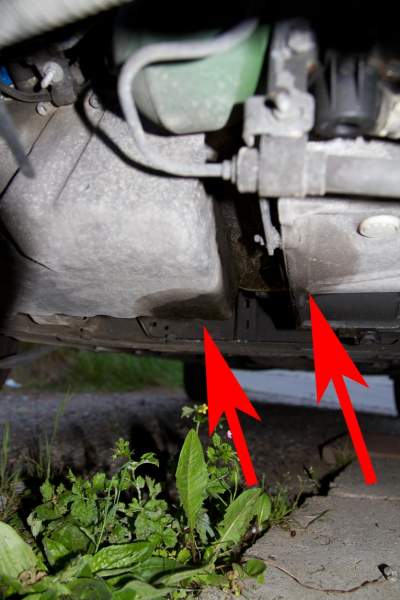

das Thema lässt mir keine Ruhe und ich bin jetzt noch mal raus und habe ein Foto vom Unterbodem gemacht, bei dem mir Ölspuren aufgefallen sind und habe auch mal eine Videoaufnahme vom Geräusch und der Betätigung der Kupplung gemacht:
Hier ist mir ein recht regionaler Ölfleck aufgefallen ... ist hier irgendwas undicht, geplatzt oder was weiß ich?

Ich tippe mal auf Ausrücklager denke mal nicht das es was mit dem Getreibe zu tun hat
Achso,.. allso die Öl flecken sind normal brauchste dir keine sorgen machen außer wenn es schlimmer wird
