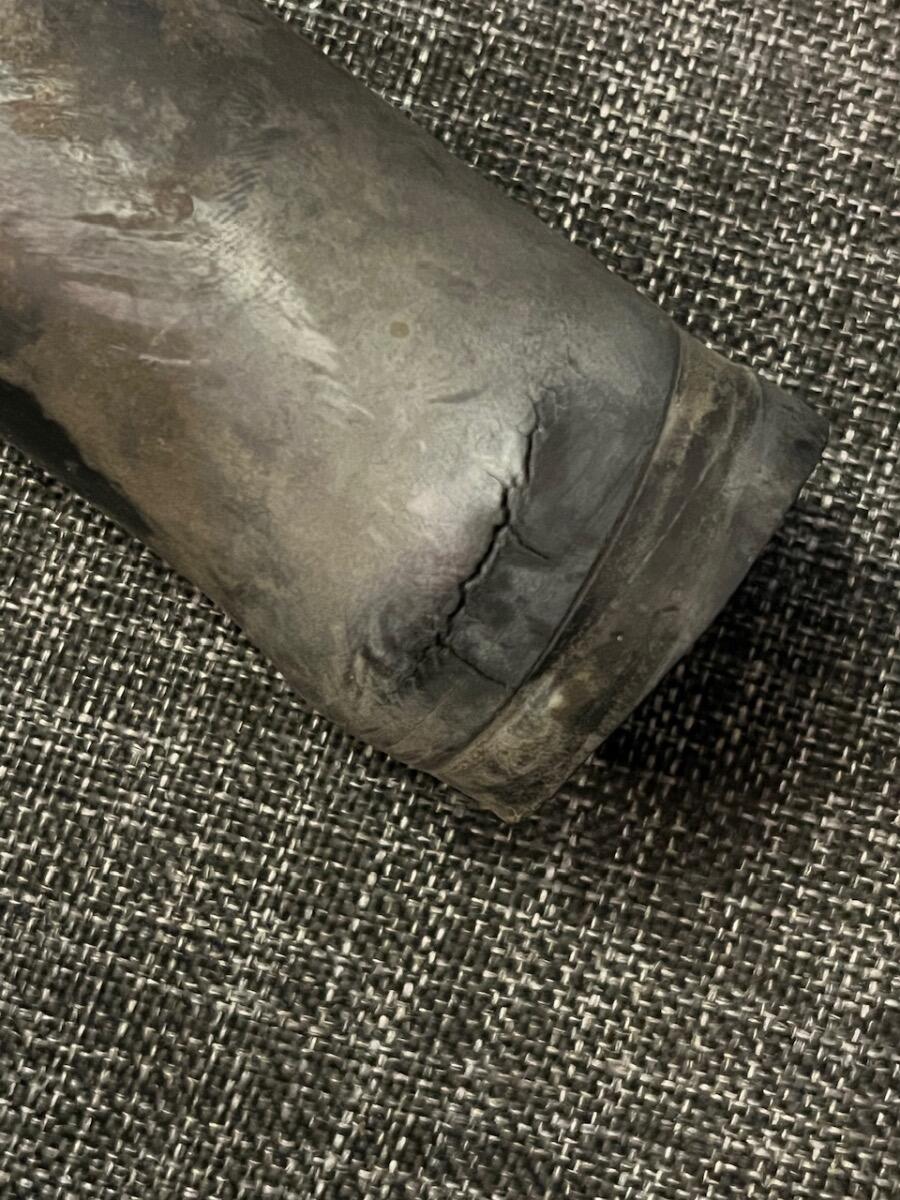

Schau mal nach dem Schlauchstück direkt am Tank unter dem Rücksitz rechts.
Da hat’s bei meiner D Super rausgetropft und bei offenem Fenster ordentlich nach Sprit gestunken.

Ein D-Modell ist nicht vollständig abdichtbar, insbesondere im Kofferraumbereich.
Wenn also bei Fzg-Bewegungen Benzin im Füllstutzen "hochgewürgt" wird, womöglich noch der falsche Tankdeckel drauf ist(der Ententankdeckel passt auch, hat aber ein Belüftungsloch, durch das dann Benzin raus kann), riecht man das sofort.
Und der oben abgeblidete Verbindungsschlauch zwischen Tankrohr und Tankanschluss ist auch ein grosser Kandidat. Zeigt sich nach richtig vollem Volltanken; Benzin steht im Rohr und läuft da raus.
