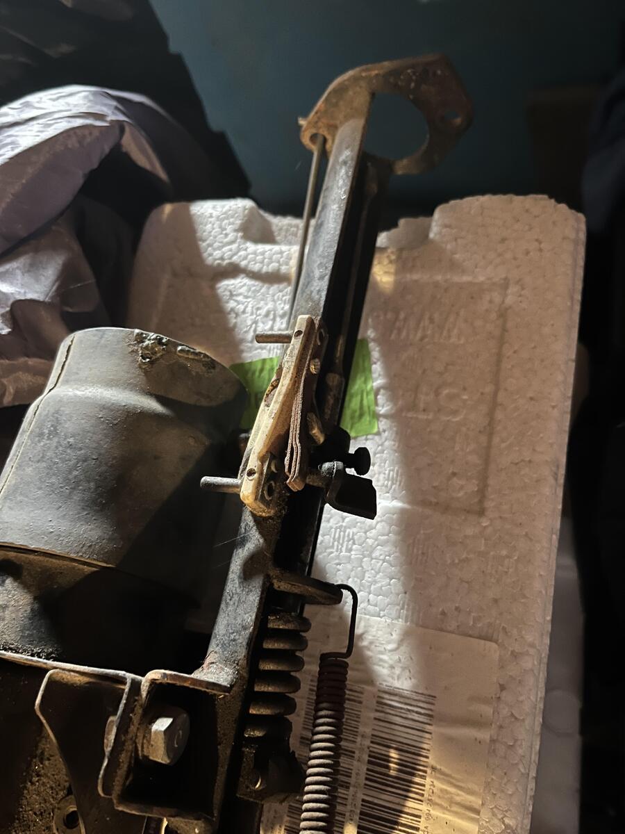

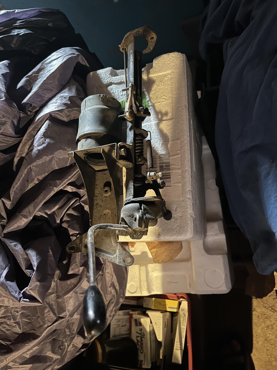

Am 10.7.2025 um 21:06 schrieb Leonhard:
Ich weiß nicht, wie der beschriebene Kontakt bzw. seine Lagerung aussieht/wo ich ihn genau finde. Hat jemand evtl. Fotos davon?
Hier zwei Fotos von einer ausgebauten Wählhebel-Einheit:
So sieht der Kontakt aus:

Nein, der Kontakt liegt neben der Lenksäule. Die
Instrumenteneinheit muss allerdings ggf. ausgebaut werden.
Ich habe diesen Schalter mit Glück noch NOS bekommen und ohne Demontage der Schalthebeleinheit eingebaut, allerdings geschraubt, nicht genietet.
