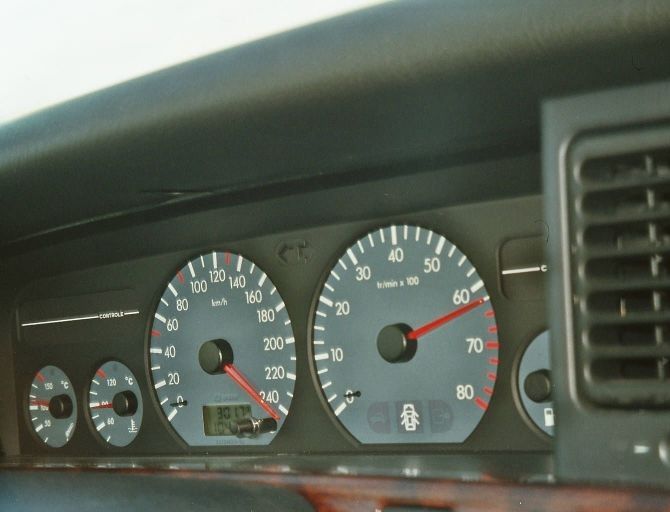

Der Tacho in meinem V6-Xantia hat bis 100km/h ca. 10% Vorlauf.
Danach kann es noch etwas ungenauer werden.
Reifen waren dabei neu und in korrekter Größe:
Tacho GPS
60 55
130 117
220 198
Am Anschlagspunkt der Nadel hinter der 240 liegen etwa 222 km/h laut GPS an.
Danach gehts aber noch weiter. Laut GPS 232 km/h bei ca. 5800 U/min....und es würde wohl noch was gehen, wenn die Gerade lang genug wäre ;-))
( ab 220 alles ca.-Angaben, da das Ablesen doch etwas knifflig ist *gg )
Aber andere haben einen viel größeren Tachovorlauf!.....oder Geld zuviel, oder sind nicht auf den Führerschein angewiesen.
Ich fahre meist das erlaubte +5 km/h, und komme mir manchmal vor, als wären die Verkehrszeichen nur für mich gemacht.....der Rest brettert munter an mir vorbei. So schlecht scheint der Tacho vom Xantia also nicht zu sein ;-)
