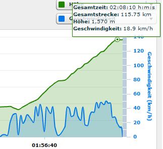

Kürzlich fuhren wir (2 Personen + 1 Hund) unbeladen bei ca. 30 Grad Celsius Außentemperatur einen steilen Anstieg hoch. Da sich zufällig mein Garmin MTB-Trainingscomputer im Fahrzeug befand und das Gerät eingeschaltet war, wurden einige Fahrdaten dokumentiert:
Start auf 409 Metern Meereshöhe (blau = Geschwindigkeit, grün = Höhe)
Stopp auf 601 Metern Meereshöhe. Der Bordcomputer gab die Meldung "Motortemperatur zu hoch" aus, es piepte und die Schrift "STOPP" in den Armaturen leuchtete rot auf. Der Zeiger der Kühlerwasseranzeige befand sich zudem am oberen Anschlag tief im roten Bereich. Die Motoröltemperatur war dagegen nur leicht erhöht im oberen mittleren Bereich.

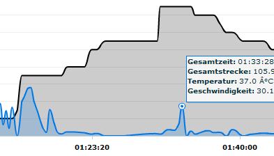

Ich versuchte die Wartezeit mit der Suche nach dem Fehler zu überbrücken. Ich aktivierte die Zündung in der Erwartungshaltung, dass in diesem Zustand der thermostatisch gesteuerte, elektrisch angetriebene Kühlerlüfter loslaufen müsste. - Ich hörte jedoch nichts. Ich öffnete die Motorhaube und fand den Lüfter inaktiv. Daraufhin startete ich den Motor und überprüfte anschließend den Lüfter. - Auch jetzt war er inaktiv.
Ich suchte die 40A- Sicherung des Lüfters, fand sie jedoch intakt.
Nun, gut, so dachte ich, der Lüfter arbeitet also nicht. Es dürfte wenig Sinn machen, alle 200 Höhenmeter eine halbstündige Abkühlpause einzulegen. Wenn es so ist, dass die Wärme des Kühlerwassers nicht nach Außen abgeführt wird, dann muss sie eben nach Innen abgeführt werden. - In Anbetracht einer Außentemperatur von 30 Grad Celsius ist das freilich kein erquickender Gedanke. Zum Leidwesen meiner Mitfahrer beschloss ich die Fenster und das Panoramadach vollständig zu öffnen und die Heizung und das Heizungsgebläse auf Höchstleistung zu stellen:
Innerhalb kürzester Zeit stieg die Temperatur im Fahrzeuginneraum auf 37 Grad Celsius (grau = Temperatur)
Diese Maßnahme erwies sich jedoch als wirksam. Das Ziel auf 1.570 Metern Meereshöhe konnte ohne weiteren Zwischenstopp erreicht werden:
