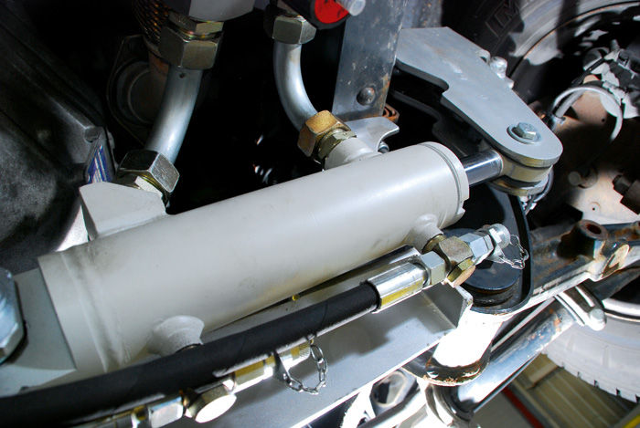

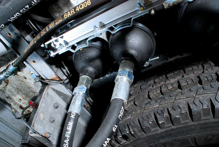

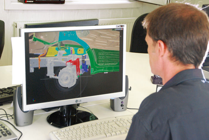

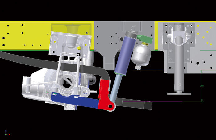

Hier Bilder aus einem Bericht bei "promobil.de"

Da bin ich aber froh, dass die hydropneumatische Federung von Citroën KEINE DruckSCHLÄUCHE enthält, sondern nur DruckLEITUNGEN aus Metall. Druckschläuche sollen spätestens nach 6 Jahren erneuert werden, sagen die Hydraulikinstandsetzer. Das trifft am HP-Citroën m. W. nur auf die Bremsschläuche vorn zu -- beim BX 16 musste ich die nun für den TÜV erneuern. An der Hinterachse hat der TÜV-Prüfer verzweifelt nach einem Gummi-Druckschlauch gesucht und nichts zum Beanstanden gefunden, nur so ein merkwürdiges Korkenzieherrohr *lach* Das Goldschmidt'sche Hochdruckschlauchgrab dürfte mit den Jahren ganz schön ins Geld gehen...
Ansonten: HYDAC weiss schon, wie man Druckspeicher baut ... wir haben einige gut 20 Jahre alte Speicher von denen im Einsatz ... unser größter hat 10 Liter mit 180 bar Stickstoff-Vorfülldruck ... und das ist noch lange nicht das Größte, was industriell benutzt wird. Da gibt's auch mannshohe Kessel.
