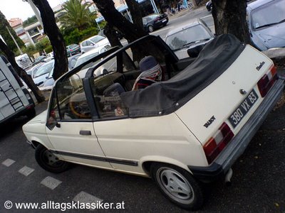

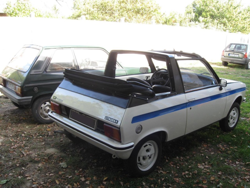

Dabei liegt die Idee doch nahe: Warum nicht ein Samba Cabrio optisch in einen LN(A) verwandeln? Das wär doch auch mal ein nettes Cabrio von, nunja, "Citroen"...

Kann mich erinnern, daß ich ein LN Cabriolet mal auf nem französischem 2CV-Nationaltreffen sah.

Ja, schon, das Bertin Ding kenn ich schon, das ist aber ein Erdbeerkörbchen! Ich meine das Samba Vollcabrio!

Was fürn Samba Vollcabrio? Ich hab draußen ein originales stehen, aber das ist eindeutig auch ein Erdbeerkörbchen...

Hm, Mist. Erst denken bzw. googlen, dann schreiben. Da hat mir die Erinnerung einen Streich gespielt.
Aber es sind trotzdem Unterschiede zwischen Berthin LN und Samba Cabrio zu finden:
