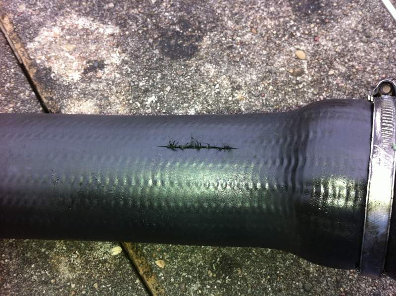

28. Dezember 201114 J. Ersteller Das Fauchen ist nun auch beseitigt. Die Kiste zieht nun wieder sauber durch und macht keinen Lärm mehr Die Ursache war allerdings nur zu finden, indem wir ihn vorne auf Böcke gestellt haben und dann in der Garage flotte 180 km/h auf dem Tacho hatten. Dadurch konnten wir das Geräusch orten und haben dann eher zufällig folgendes entdeckt: Empfehle als Schlauchverbinder die gängigne Baumärkte zu besuchen, das gibte es welche, sehen dann so aus:http://www.ebay.de/itm/Messing-Schlauchverbinder-1-2-13-mm-massive-Ausfuhrung-/170718429219?pt=DE_Haus_Garten_Garten_Bew%C3%A4ssern&hash=item27bf9c8023 bekommt man in verschiedenen Durchmesser Sowas hätte ich genommen, wäre an besagter Stelle nicht eine Strecke von knapp 20cm zu überbrücken gewesen
