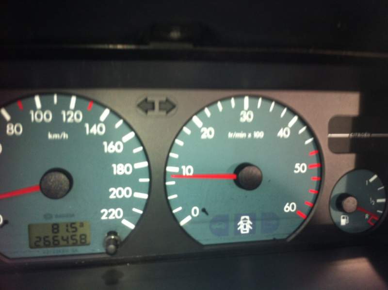

9. November 201214 J. Ersteller Nachdem nun auch das AGR wieder läuft und die neuen 185er Winterreifen die erste Tankfüllung geschafft haben, pendelt sich der Verbrauch auch wieder auf erträglichem Niveau ein Rund 1080 km auf dem Tageskilometerzähler und noch nicht mal die Reserve angekratzt Bearbeitet (9. November 201214 J. von Nightmare)
