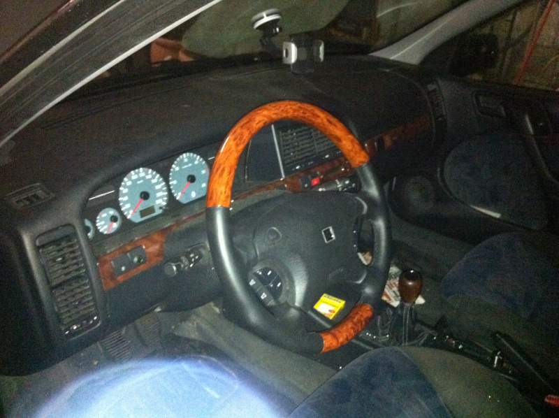

Das bißchen Spiel.... :D Ist das der silberne Exclusive deiner Cousine?
Jup, genau der ;)
Es gab aber auch erfreuliche Erlebnisse :)
Meinst das? ;)
Wo haste das denn ausgegraben?
