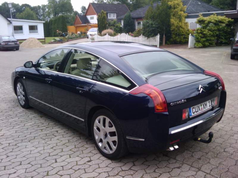

11. Oktober 201115 J. so sieht er mit AHK aus (original ab Werk verbaut). Wenn man diese abnimmt, sieht man rein gar nichts, dass man eine anbauen kann. Die Dose isr drehbar und kann auf grund dessen bei abgebauter kupplung hinter die schürze gedreht werden. gruß, malte
11. Oktober 201115 J. Jupp, die hab ich auch. Abgenommen ist von ihr nichts mehr zu sehen. die Steckdose schwenkt man nach oben hinter die Heckschürze. Nicht ganz so toll ist, dass sie verdammt weit rechts sitzt, das ist mit dem Kabel meines Transportanhängers verdammt knapp. Gruss Guido
11. Oktober 201115 J. ich habe bisher nur einmal einen XM damit gezogen und einmal einen normalen anhänger dran gehabt. ich hatte keinerlei probleme mit der kabellänge, jedoch sitzt sie im gegensatz zu anderen Fabrikaten wie meienr vorigen s kalsse wirklich weit rechts. Aber man sieht wirklich gar nichts sobald sie abgenommen ist.
12. Oktober 201115 J. ich habe bisher nur einmal einen XM damit gezogen und einmal einen normalen anhänger dran gehabt. ich hatte keinerlei probleme mit der kabellänge, jedoch sitzt sie im gegensatz zu anderen Fabrikaten wie meienr vorigen s kalsse wirklich weit rechts. Aber man sieht wirklich gar nichts sobald sie abgenommen ist. Hallo Ja, es ist so, man sieht von der Anhängerkupplung und der el. Steckdose garnichts, wenn beides nicht aktiviert ist. Es ist weder eine Ausschnitt an der Heckschürze zu sehen, noch irgend ein Anbau. Ist quasi die Hängerkupplung und die el. Steckdose deaktiviert , sieht ein C6 ganz # normal # aus. Einen C6 mit fester Hängerkupplung muss 'schlimm' aussehen, unedel halt. liebe Grüsse Bearbeitet (12. Oktober 201115 J. von Büestry)
