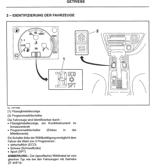

Habe noch eine Frage zum "Exclusive". Neben dem Schalthebel befinden sich 2 Tasten. Eine davon ist die "Schneetaste". Die andere ist stark abgenutzt.
Es stehen die Buchstaben "S" und "T" diagonal gegenüber. Das Zeichen dazwischen ist nicht mehr zu erkennen.

... Neben dem Schalthebel befinden sich 2 Tasten. Eine davon ist die "Schneetaste". Die andere ist stark abgenutzt.

Hab grad mal in meinen Unterlagen gekramt. Man hat wohl für den Sportmodus die allgemein übliche Abkürzung (*prust*) "SPT" gewählt. Der Schalter ist hier zwar anders dargestellt, aber im Display steht "SPT":

Danke an Jürgen, habe es gleich ausgedruckt. Wenn ich genau auf diese Taste schaue sind diagonal die Buchstaben S - P - T zu erkennen. Das muß einem einer doch sagen.
Hallo Reinhard
Die eine mit der Schneeflocke soll für den Winter sein, so eine Art Antischlupffunktion.
Die andere mit S und T bedeutet Sport und fährt die einzelnen Gänge länger aus, bedeutet er schaltet später und hat einen sehr sportiven Fahrcharakter.
