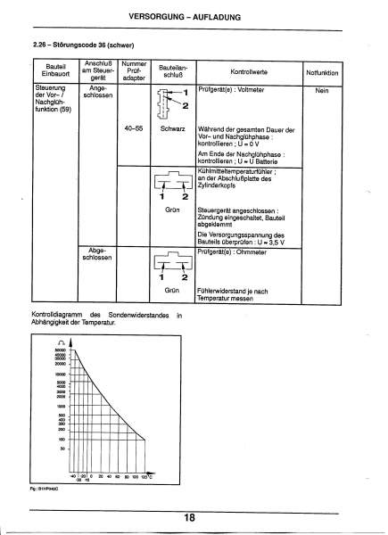

Glühen die Glühkerzen wirklich? Spannung messen und Stromaufnahme prüfen!

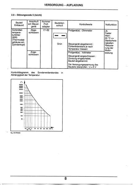

Was sagt der Kühlmitteltemperatursensor (der grüne seitlich am Zylinderkopf, nahe dem LHM-Behälter)?
Was sagt der Kraftstofftemperaturfühler (innerhalb der ESP, Klemme 6 und 4 am Kostal-Stecker)? Achtung, der Stecker geht gerne kaputt, wenn man ihn einfach so schnalzen lässt. Unbedingt gegenhalten.

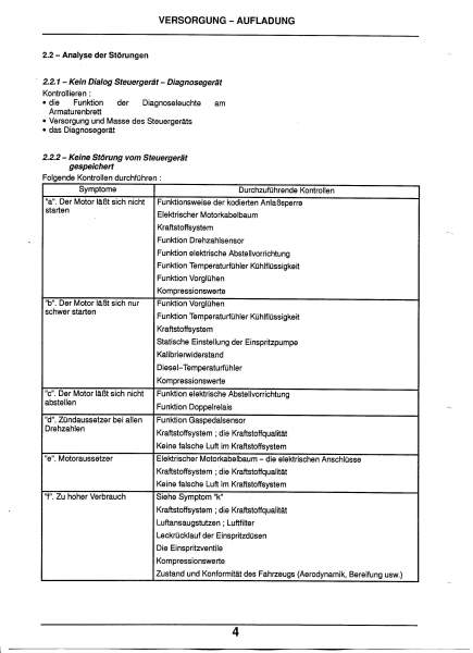

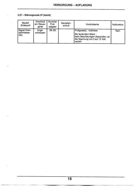

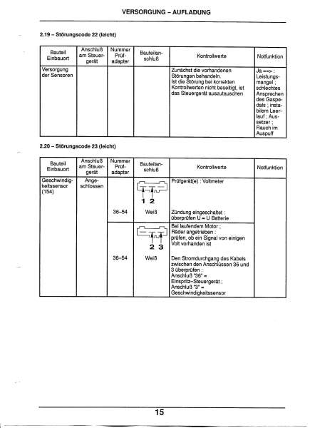

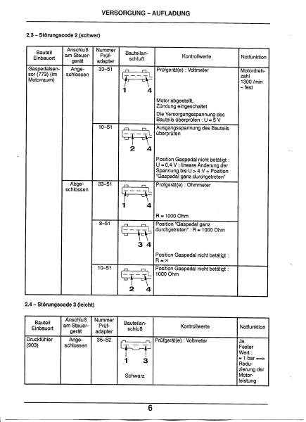

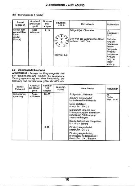

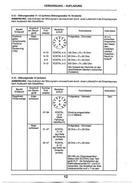

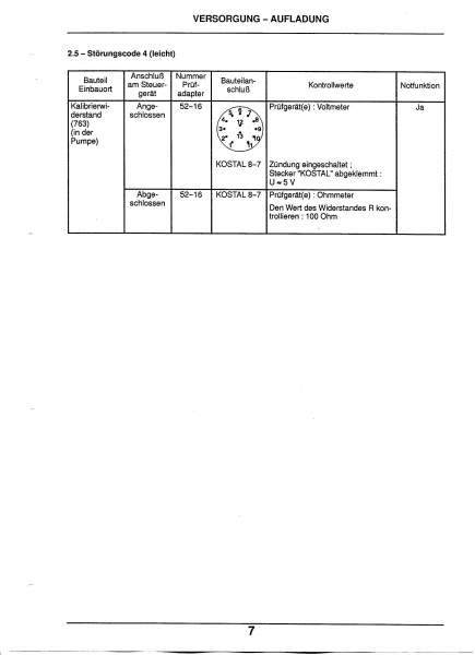

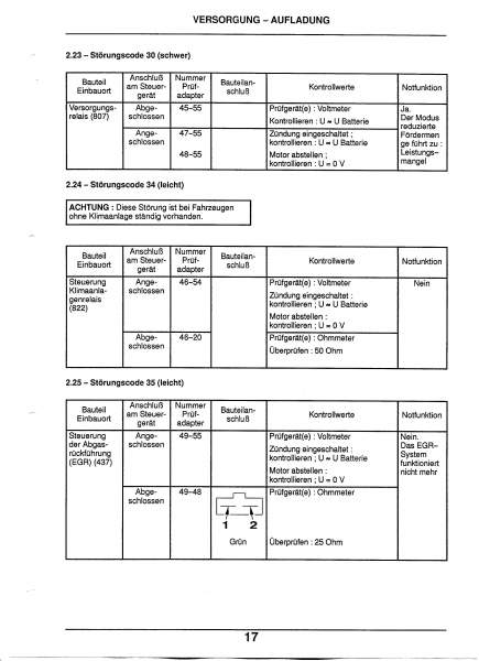

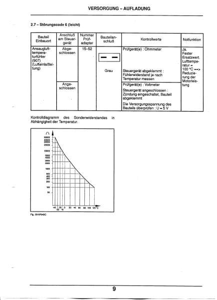

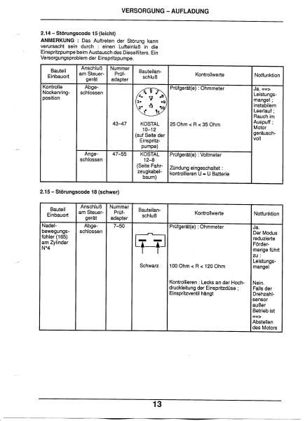

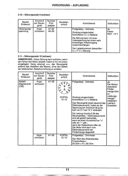

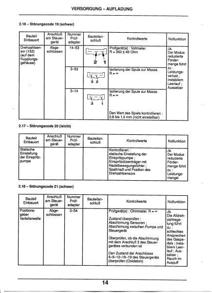

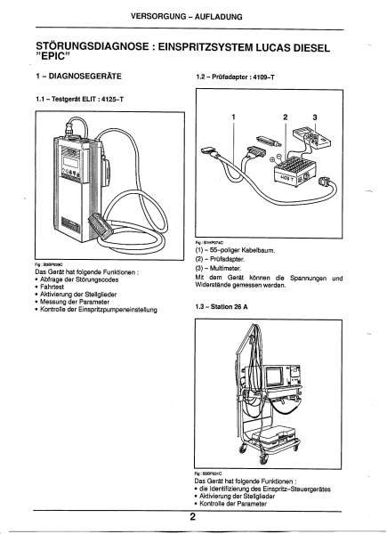

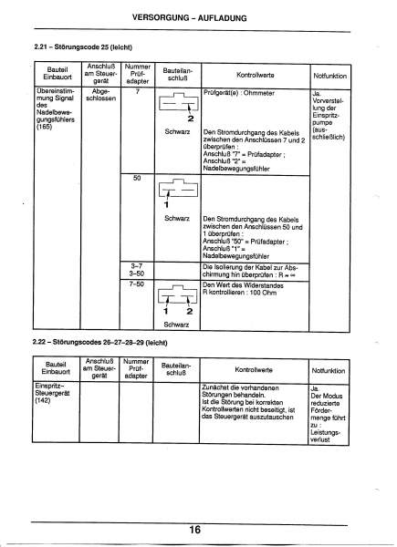

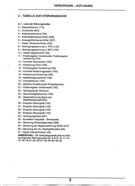

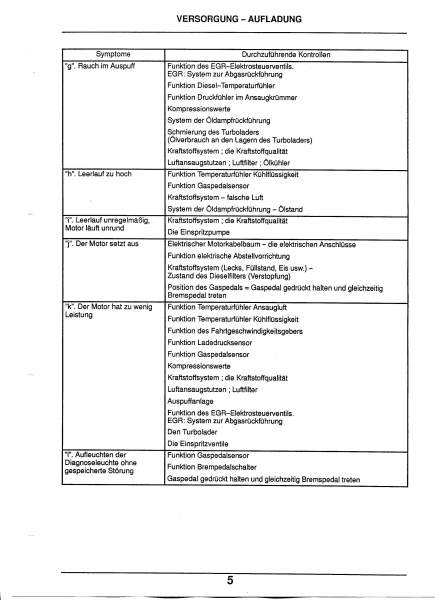

Ach, wozu tippe ich mir die Finger wund? Ich versuch mal, ein paar Dateien zur Lucas Epic anzuhängen.
Hier geht's weiter.
und nochmal...
Muss nochmal, ich darf nur 5 Anhänge pro Beitrag *rolleyes*
