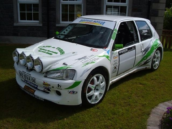

19. Oktober 201115 J. Ersteller Das is ja das, ob die Reflektoren das mitmachen, an was ich auch gedacht hab, aber das ist bestimmt nicht im Strassenverkehr zugelassen, so ne "lichtorgel" wie´s die Rallyefahrzeuge drauf haben mit so ner 4-er-Baterie, das kommt dann auch auf die Haube, aber da passt dann die restliche Optik nicht dazu... Dann braucht´s hinten n Ofenrohr und Schweller und Stossfänger und naja.. nee nich wirklich.

20. Oktober 201115 J. Moin, so etwas könnte man doch auch am Xantia adaptieren: Fröhliche Grüße N :-)
20. Oktober 201115 J. Ersteller Ja genau sowas meinte ich :-) Ich glaub soweit bin ich aber noch nicht .....
