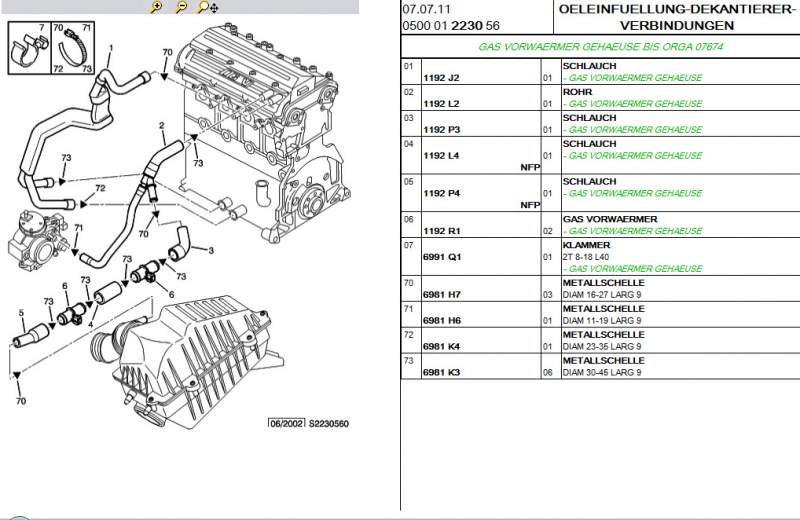

Moin,
und viel Spass im Forum :), der obligatorische Hinweis -- Suche benutzen-- :P!
Auf die Schnelle, die Schläuche vom Kurbelgehäuse kommen vorn unten am Motor aus dem selben und gehen mit einer Verzweigung zum Zylinderkopf bzw. zur Ansaugbrücke hoch. Die Schläuche abbauen, mit Bremsenreinger o.ä. reingen und durch blasen. Auf Durchlässigkeit prüfen und anbauen - Fertig.
Grüße Jochen
Edith. War ich mal zu langsam, dafür hänge ich noch ein Foto dran ;).
Die Schläuche (roter Kasten) auf dem Bild mal verfolgen, einer sollte nach unten gehen.
Zur blauen Wolke, im Kurbelgehäuse baut sich Druck auf der erst nachoben und dann in den Ansaug gelangt. Leider passiert das öfter wenn nicht sauber gemacht wird.

Vielen Dank für Eure schnellen antworten. Das Bild hilft mit sehr ! (Uiih ne Gasanlage :D ). Nun .. ich werde mich heute daran machen und alle Schläuche reinigen, die ich da finde.. in der Hoffnung, das da wirklich irgendwo was zu ist.

Hmm :) Krasse klare eindeutige Antwort :D Danke Harald !
Zeichnung.. perfekt, Danke !

Druckluft von oben in den Schlauch (auf der ersten Zeichnung bei der 70) schicken, so das der Schmodder
über 71 und 72 wieder zurückgedrückt wird und die Kurbelwellengehäusentlüftung frei wird.

Mach Dir die Arbeit und mach den Schlauch raus, dann siehst Du am Stotzen unten das es sehr verengt ist ( Motorseitig)
Bevor er im Winter zufriert, mach da ding komplett raus, den Ölabscheider ( Plastikverteilung) auch gründlich spülen mit Bremsenreiniger, Öl löst sich nicht in Wasser - logisch. Die alte Schlauchschelle einfach mit einem langen Schraubenzieher abprellen. Dann mit einem Schraubenziehr unter den Schlauch und abhebeln...

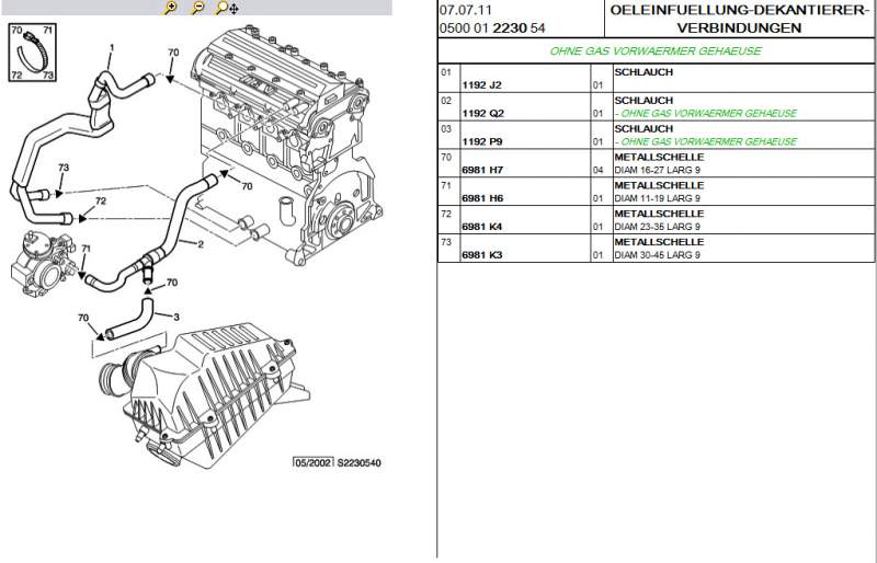

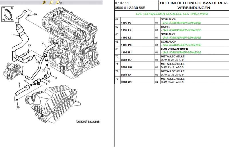

Für den 16v gibt es zwei verschiedene Versionen von der Heizung, Bild 1 ist von der "alten", Bild 2 von der "neuen" Version.
Um die Schläuche wirklich sauber zu kriegen und kein Risiko zu laufen mit dem Schmodder die Ölpumpe zu killen, ist es zwingend die Schläuche auszubauen zur Reinigung. Alles andere ist milde gesagt Murks.
Druckluft wird nicht ausreichen um den Schmodder zu lösen und wenn doch, dann können die losgekkommenen Brokken doch noch im Übergang zur Ölwanne stecken bleiben.
Der Ausbau ist keine so grosse Affäre und der Motor wird es Dir danken.
Die Klemmschellen kann man auch durch normale Schlauchschellen ersetzen ......
