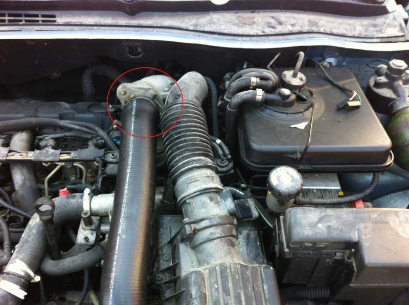

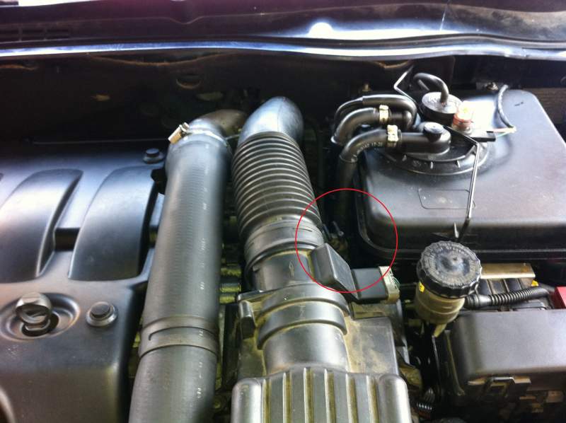

Auf den Bildern von besagtem X2 ist es wirklich so gut wie gar nicht zu erkennen, was er jetzt genau hat. Dritte Generation können wir auf Grund der fehlenden Motorabdeckung und deren Halterungen ausschließen.
Die restlichen relevanten Merkmale erkennt man zu schlecht. Wäre das Bild von etwas weiter oben aufgenommen, könnte man zumindest sehen, ob an der Ansaugbrücke die Drosselklappe dran ist oder nicht.
Unabhängig davon habe ich nun die Fahrgestellnummer und kann bestätigen, dass er die rote Plakette hat ;)

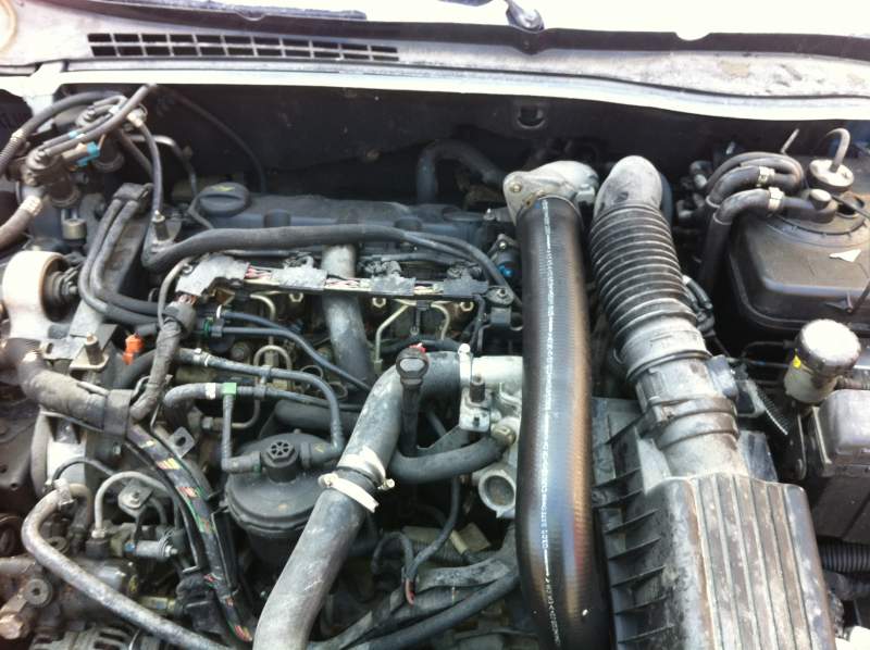

Für den Vergleich der Motorräume hier dennoch ein Paar Bilder:
Mein X2 HDI mit ursprünglich gelber Plakette und einem Motor samt aller Anbauteile mit roter Plakette

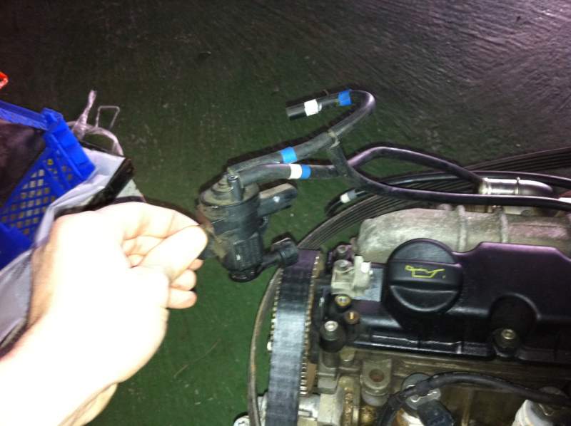

Elektroventile AGR und Turbo, die sowohl von der Teilenummer als auch von der Einbauposition identisch sind mit meinen alten
Das nun überflüssige zusätzliche Elektroventil

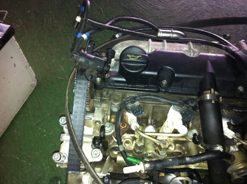

Der alte "gelbe" Motor mit seinen Elektroventilen

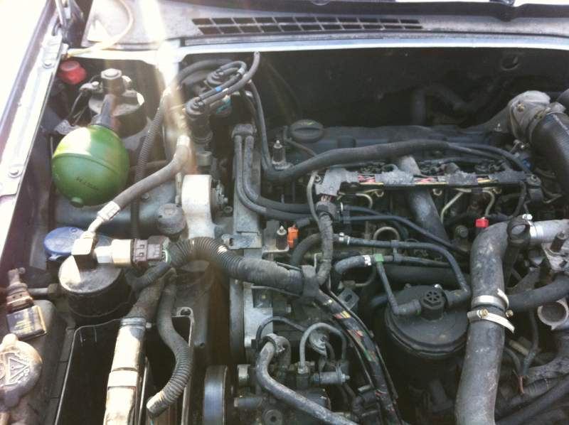

Im Vergleich dazu unser aktuelle Schlachter, 2000er Modell mit gelber Plakette. Vor dem Unfall hatte der die vordere Motorabdeckung

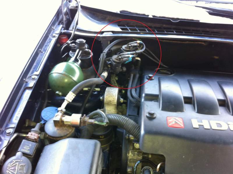

Die zwei Elektroventile, an der gleichen Position wie beim roten.
Die Drosselklappe und das zusätzliche Elektroventil, diesesmal allerdings noch am System angeschlossen.
