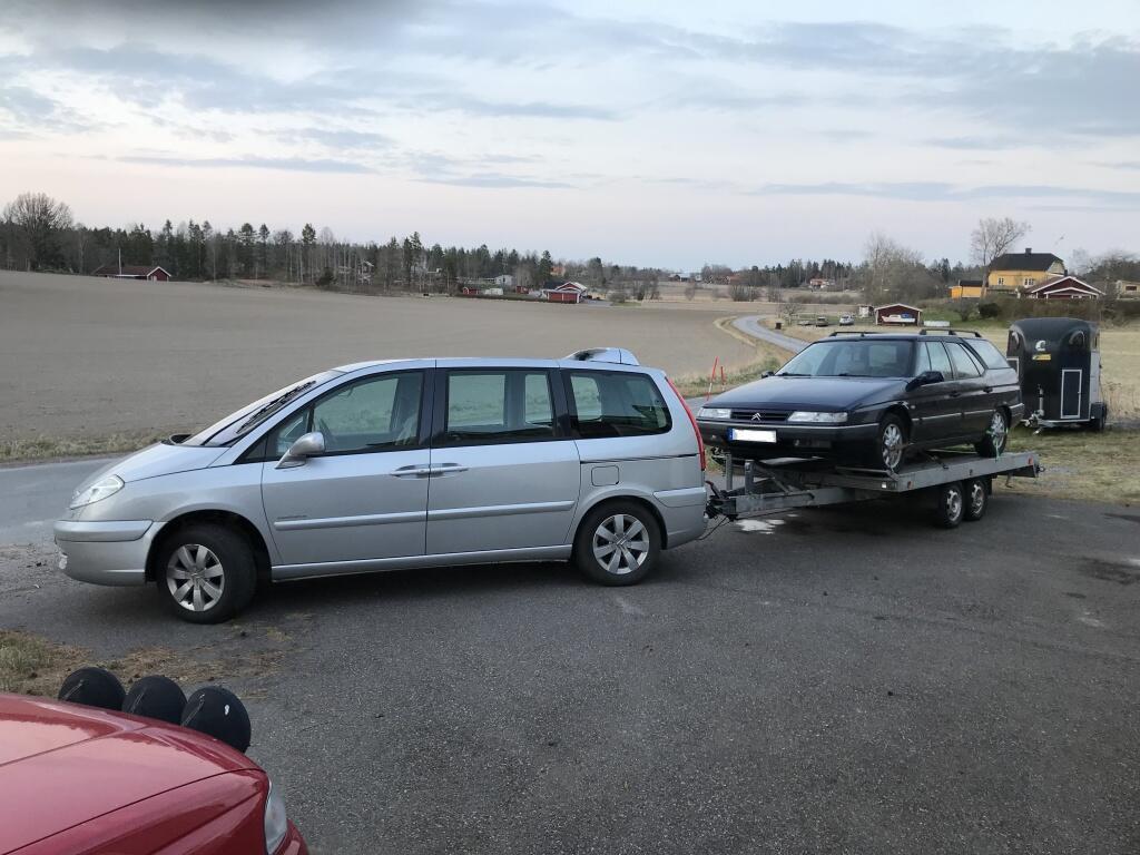

Hab mir was gegönnt 🤪… braucht Mann!large.IMG_1745.jpeg.80f3d350c59dffa980540ea7de5e190d.jpeg
Der C8 ist nur geliehen, um den Patienten auf dem Hänger in die Klinik zu bringen:
Wer das Gespann morgen auf dem Weg von Travemünde nach Ludwigshafen sichtet, darf gerne winken 🙂
Aus Neugier, nicht wegen erhobenem Zeigefinger :
Darf der C8 das ziehen ? Der XM dürfte ± 1600 kg haben und der Anhänger min. 500 kg.
Ja! XM ohne Fahrer, Reserverad und mit fast leerem Tank: Knappp 1500 kg. Trailer: 450 kg.
C8 darf bis 8 % Steigung 1900 kg ziehen, darüber 1850.
Passt also. Die 50-100 kg Differenz brauche ich noch für die Stützlast :)
Ach ja, ZGG Hänger: 1980 kg.
Bearbeitet ( von Kirunavaara)
vor 2 Stunden schrieb Kirunavaara:
Genau, die wird getragen und nicht gezogen. Die lastet auch nicht auf den Achsen des Trailers.
Da lag ich mit meiner Schätzung leicht daneben. Danke.

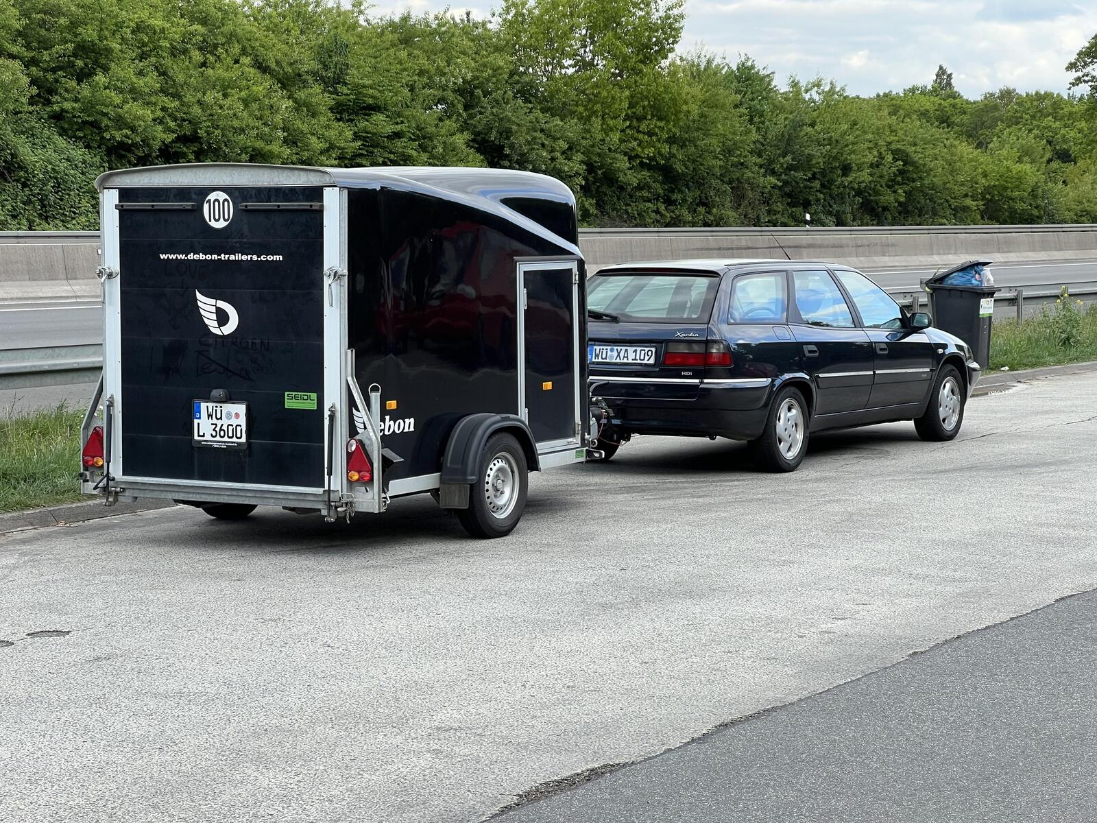

mit etwas Wehmut verabschiede ich mich vom besten Zugfahrzeug und zuverlässigsten Auto, was ich je hatte. Der C5III HDI165 excl. Tourer hat uns mit 2 Motorrädern im Hänger an die schönsten Orte in ganz Europa gebracht. Jetzt hat er mit 337tkm 'hier' ein neues Zuhause gefunden. Nach 24 Jahren mit 4x C5 habe ich bei Citroen nun kein geeignetes Zugfahrzeug mehr gefunden; jetzt tritt ein Mazda CX60 3,3L R6-D mit 2,5T zulässiger Anhängelast die Nachfolge an.
Mein Gespann:large.IMG_7601.jpeg.28f0595515e20e7be2676ea77991113a.jpeg
@pal-one schicker Hänger. ;)

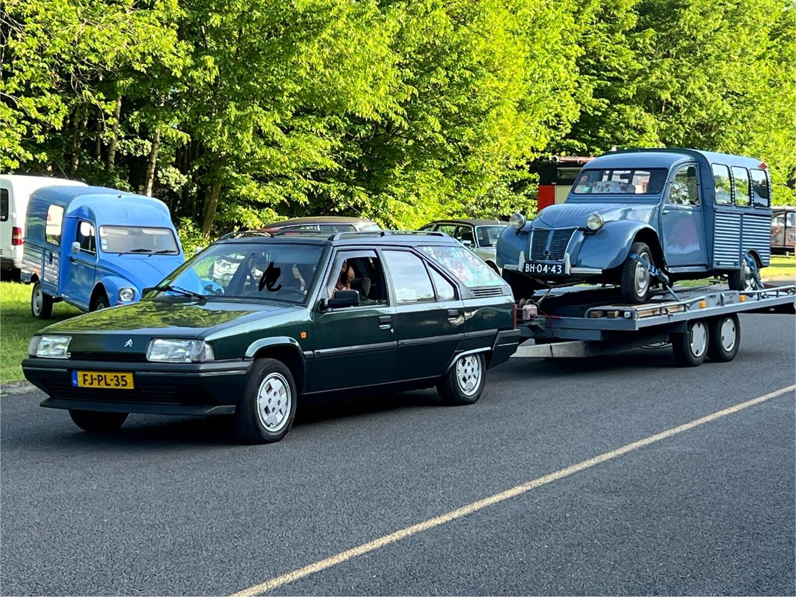

Andere schöne Gespanne:

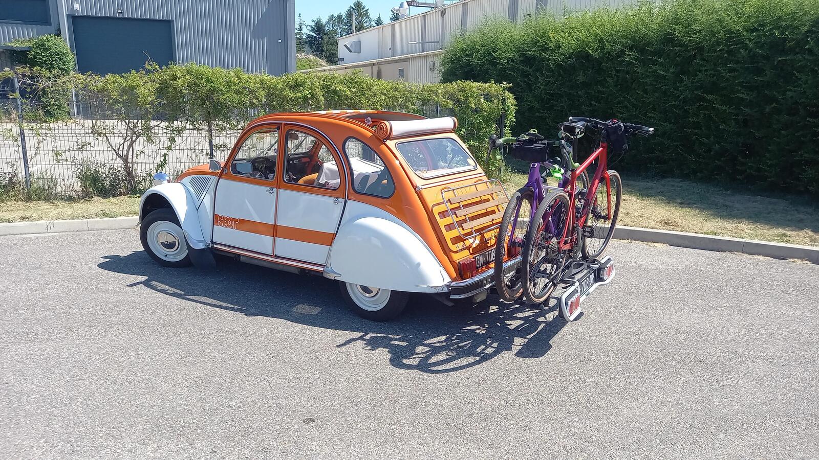

large.IMG_0940.jpeg.6bd303225711b85aa1426e7314aebff0.jpegDas kann ich auch😀
Ein echtes Gespann ist es ja eigentlich nicht, aber zumindest hat es was mit der Anhängerkupplung zu tun...
