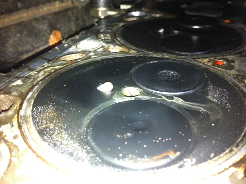

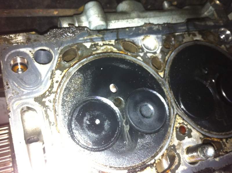

9. November 201115 J. Die HDI Glühkerzen scheinen auch ziemlich lang zu sein lt. den Bildern. Dann sitzen die bestimmt in ner supergenauen Bohrung, so dass da ein wenig Dreck reicht, damit sie festsitzt.
9. November 201115 J. Ersteller Hallo Citi-Gemeinde, im Moment habe ich zwei Favoriten um meine Xantia von der Glühspitze der Glühkerze zu befreien. 1. Überlegung: Isoliermaterial aus dem inneren der Glühspitze entfernen Gewindestab mit hohlraumfüllenden, wärmebeständigen Kleber fixieren Gewindestab mit verklebter Glühspitze gegen hineinfallen in den Brennraum sichern Rostlöser in die Glühkerzenöffnung einsprühen und einwirken lassen Decke oder Handtuch zum Abdecken gegen tieffliegende Glühspitze Motor starten und warmlaufen lassen Vorgang Röstlöser & warmlaufen lassen eventuell öfter wiederholen 2. Überlegung: Isoliermaterial aus dem inneren der Glühspitze entfernen Vorsichtig auf Gewindemaß aufbohren Sehr vorsichtig das Gewinde schneiden Rostlöser in die Glühkerzenöffnung einsprühen und einwirken lassen Motor warmlaufen lassen Gewindestange eindrehen und versuchen die Hülse mittels Mutter und untergelegten Beilagscheiben nach Aussen zu ziehen (bei abgestelltem Motor) Hat von euch noch jemand Tipps oder Anregungen? Bin für jede Hilfe dankbar Gruß Jürgen
9. November 201115 J. Ersteller Weiß jemand zufällig, wie weit die Spitze der Glühkerze in den Brennraum ragt? Die Antwort wäre sehr hilfreich, Gruß Jürgen
