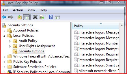

Mögliche Lösung für WIN7:
Start -> tippe "secpol.msc" und starte dann secpol.msc
Ich habe leider nur das englische Vorbild .....

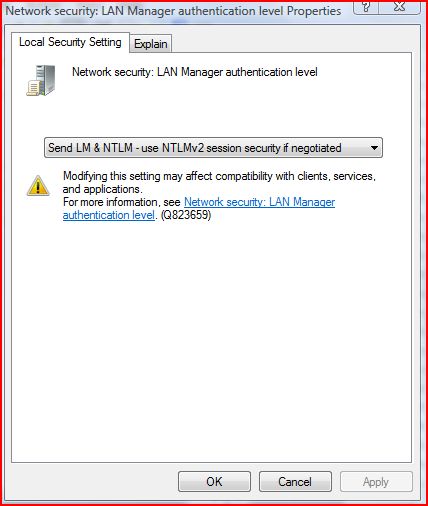

Suche im rechten Fenster nach "Network Security: LAN Manager authentication level", bei Dir wahrscheinlich in deutsch ... und doppelklicke
Wahrscheinlich ist auf diesem Tabblatt das Feld leer, wechsle nach "LM and NTLM – use NTLMV2 session security if negotiated" und bestätige mit OK.
Jetzt muss auch win7 den SAMBA-Server finden.
