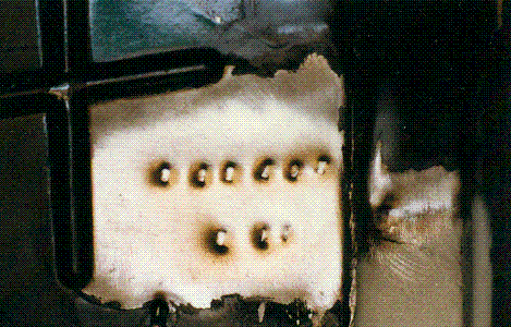

Hallo Ulli
Danke für Deine Meldung! Es sieht wohl ganz danach aus, als dass meine ursprüngliche FG-Nummer wirklich bewusst unkenntlich gemacht wurde und mit einer anderen aus 1949 auf der Metallplakette ersetzt wurde.
Hier die Bilder der Stelle, wo ich eigentlich die Nummer lesen sollte (wobei ich zugeben muss, dass ich auch auf Deinem Bild die Nummer nicht lesen kann):
Ist die ursprüngliche Nummer noch an anderen Stellen am Fahrzeug eingeschlagen?

Hallo delage,
da die Farbe eh schon ab ist, kannst Du die Ziffern auch mal anschleifen.
Dazu eine gebrauchte rotierende Drahtbürste (keine neue, die ist zu "scharf" und könnte die Kanten der Ziffern beschädigen) auf einer Bohrmaschine. Dann, wie schon gesagt, schräg anleuchten.
Bei manchen Fahrzeugen kann man die Ziffern auch von der Innenseite her lesen, je nachdem, wie kräftig der "Hauer" war.
Bei meiner FG kann man deutlich lesen 11B und 267xxx, gibt das eingescannte Foto nicht so her.
