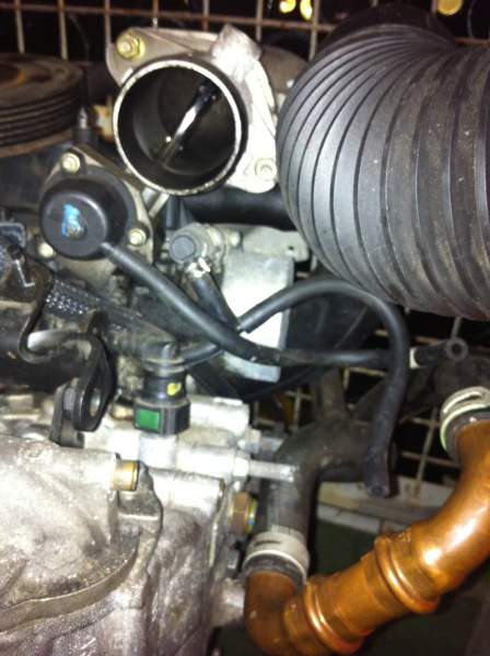

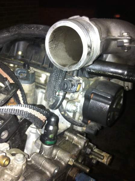

Habe vorhin eher zufällig noch 2 Unterschiede entdeckt.
Links mein kaputter Motor, Sicht auf die Drosselklappe und einen Teil der AGR Steuerung. Die 2 Unterdruckschläuche rechts über dem Kupferrohr werden an einem Ventil angeschlossen, welches beim Gaspedalpoti montiert ist.
Rechts mein neuer Motor, ohne Drosselklappe und mit weniger aufwändiger AGR Steuerung. Vorallem dieses zusätzliche Ventil am Gaspedalpoti fehlt.
Sollten wir das AGR nicht umbauen, wird das zusätzliche Ventil ja nicht mehr angeschlossen. Das AGR des neuen Motors wird dann vermutlich wie gewohnt arbeiten. Aber was sagt meine Motorsteuerung zu dem nicht angeschlossenen Ventil?
Und warum fehlt bei dem älteren HDI die Klappe?
Die Drosselklappe ermöglicht eine höhere AGR-Rate durch gezielte Drosselung der Frischluftzufuhr, dient also auch zum Erreichen der D3/EURO3-Werte. Schließe die Elektroventile einfach an und lasse die Unterdruckschläcuhe im Nirvana enden, dann meckert weder das Steuergerät noch der Prüfer bei der HU...
