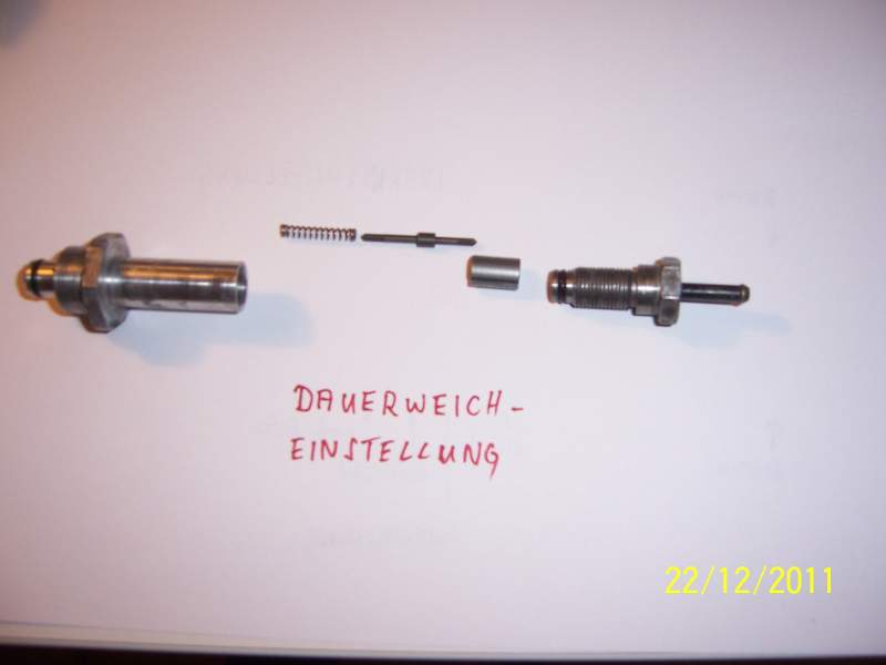

Jetzt ich mal.
Als allererstes sollte man doch mal ne Lexia anschließen und das Hydractivsteuerteil auslesen.
Denn um so mehr Fehler abgespeichert sind um so unkomfortabler fährt sich das Auto da das Steuerteil im sogenannten Notlaufmodus arbeitet vermute ich einfach mal.
Und man weiß schon mal was denn überhaupt funktioniert und was nicht.
So auch bei meinem gewesen, da waren über die Jahre so viele Fehler angesammelt so das das Steuerteil nicht mehr wusste was es denn machen sollte.
Hab es dann, nachdem ich mir die Lexia gekauft hatte, ausgelesen und die vielen Fehler gelöscht.
Ob ihr es jetzt glaubt oder nicht aber nach dem auslesen und löschen der Fehler (alle sporadischer Natur) ist die Federung fast schon CX mäßig und das mit Hydractivsteuerung.
Ich habe dann mal den Rechner am Auto gelassen und bin dann mal ne richtige Runde gefahren auch Autobahn mit dem Fenster für die Hydractivparametermessung.
Es ist den größten Teil über auf weich gewesen nur beim beschleunigen Gaspedal ganz durchtreten, schnellen Lenkbewegungen, und "sehr" starkes Bremsen (fast Vollbremsung) schaltet er auf hart.
Und auch Geschwindigkeiten um die 200 Kmh sind kein Problem er zieht schnurgerade.
Ich für meinen Teil kann nur empfehlen lediglich die vorderen Radkugeln in Comfortkugeln zu tauschen aber die hinteren original zu lassen.
Und wie mein Vorredner schon bemerkte wenn die Federung nicht das macht was sie soll ist irgendwas nicht in Ordnung.
Also zuerst mit Lexia auslesen dann die Fehler beseitigen und ein weiches Fahrgefühl genießen.
Ich habe bei meinem lediglich vorn die Radkugeln getauscht mit neuen Comfortkugeln von Matzge aus Chemmnitz, und eine originale Hydractivkugel vorn.
P.S.ich fahr generell recht zügig aber jedesmal wenn ich mit meiner Frau, egal ob Land oder BAB, unterwegs bin schläft sie ein und schiebt es auf das leichte schaukeln von Auto, und das ohne Weichmachschaltung ist doch Beweis genug für ne funktionierende Federung.icon14.png

Selbstverständlich andere Kugeln, gilt sowohl für Serie als auch als Comfort.
Also, badscooter ist auch raus: Fragestellung und smilies nicht verstanden.
Für alle anderen, die's interessiert: Die CX-Comfortkullern sin jetzt drin, Hydraktivrechner abgesteckt.
Mir gefällt es saugut, fährt so, wie ich das bei den Hydraulikern mag :-) Schön weich mit angenehmen Schaukelbewegungen :-)
Fährt auch für meinen Geschmack besser als der D12 mit intakter Hydraktiv und Comfortkugeln.
Ach so, lt. Lexia schaltete der Rechner sporadisch zwischen weich und hart hin und her, was wohl nach abgerauchten Dioden aussieht...
Ist mir jetzt aber schnuppe.
