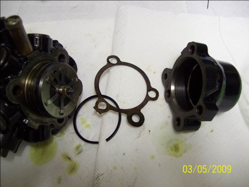

Also ich hab schon auch Flächendichtmittel benötigt. Unter der Pumpenglocke sitzt nämlich eine Papierdichtung, die nach all den Jahren auch nicht mehr die Beste ist. Mangels Ersatzdichtung habe ich die beschädigte alte Dichtung mit Dichtmasse ergänzt, das ging gut zu machen.

zu meinem Post #23 hab ich noch 2 Bildchen:
Diese Papierdichtung war in meiner V6-Pumpe unter dem Glockendeckel drin:
So mit Dichtmasse ergänzt:
