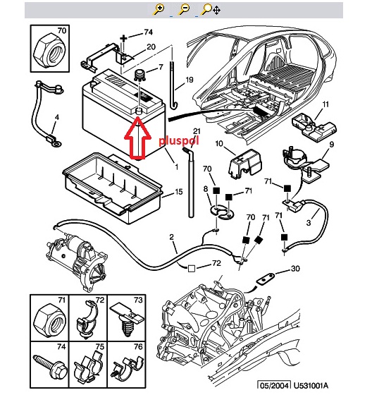

Pluspol am XP-Akku, auch laut service citroën, in Fahrtrichtung links, von der Polseite gesehen allerdings RECHTS so wie schon beschrieben.

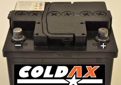

Bei Beschreibung einer Batterie wird die Pluspolseite immer aus der frontalen Sicht auf die Batteriepole beschrieben, nie aus der Einbaulage im Fahrzeug.
