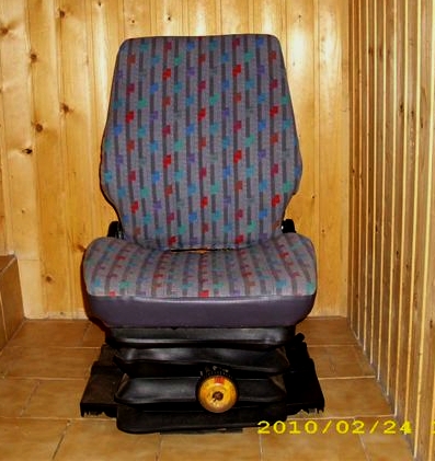

Moin,
nimm einen Sitz aus einem LKW oder einem Unimog, so wie der auf dem Bild. Die halten weitaus länger als PKW-Sitze. Und montiere dem großen Menschen eine Sitzschienenverlängerung. Er wird es dir ewig danken :-)

Verlängerung ist schon drinn, vielleicht probier ich mal einen Xantiasitz..... die LKW Sitze sind unten zu hoch...
Moin,
den Kram unten kann man meist abschrauben, Sitze aus dem Ducato z.B. sind flach wie die aus dem BX. Allerdings sind die auch nicht besonders haltbar. Wenn du gute aus einem Kadett E oder Astra bekommst gehen die auch. Die sind relativ haltbar. oder nimm so etwas hier: http://www.isa-racing.com/product_info.php/info/p3395_Sitz-ECO.html/XTCsid/cc22fdf2bb9b051de17a41dc3872874a
Wenn er in den Sitz reinpasst hält der auch. Es sind Rohrrahmengestelle.
