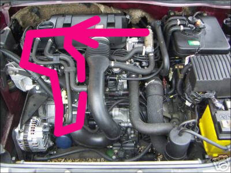

Moin Patrick,

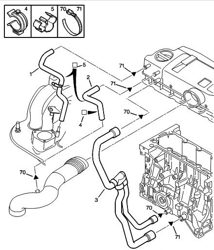

nimm mal diese Schläuche ab,
Auffangwanne unterstellen und mach die in heißem Wasser oder mit Bremsenreiniger richtig sauber.
Schau mal im Forum nach Kurbelwellengehäuseentlütung und Du hast warscheinlich Deinen Fehler, z.B. hier http://forum.andre-citroen-club.de/showthread.php?119920-Xsara-sporadisch-Nebelwolke-in-blau-ich-brauche-dringend-Infos-bitte-bitte- oder da http://forum.andre-citroen-club.de/showthread.php?123090-Kurbelgeh%E4useentl%FCftung-reinigen!

der motor ganz anderes aus wie meiner ein paar schläche sind gleich
Das ist der Motor im Xantia. Es geht hauptsächlich um den unteren dicken rechten Schlauch ( Nr. 3) beim Öleinfüllstutzen. Der Schlauch (Nr. 2) darüber sollte auch gereinigt werden.
Hier ist die Skizze aus dem Nachbar-Forum:
http://www.xsara-community.com/forum/index.php?page=Thread&postID=62523#post62523
Ronald
