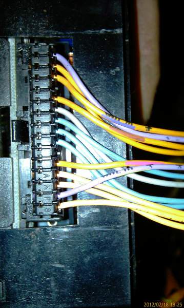

So Leute, heut war ich beim Lars und seinem V6 und wir haben versucht den Wagen in die Gänge zu bekommen.
Leider ohne Erfolg, unserer Ansicht nach hat die Tastatur keinen Zugang zum Steuerteil.
Wir haben alle Masseverbindungen gesäubert und ordentlich mit Kontaktspray geflutet.
Dann haben wir noch die Relais vor den Kasten mit den Steuerteil ersetzt (er hat kein Doppelrelais sondern 2 einfache).
Bei dem Gerangel mit der blöden Tastatur ist uns leider ein Kabel von dem Stecker abgegangen und wir wissen nicht mehr wo es hingehört.
Ich habe dann den Stecker von meinem Schlachter V6 24V Bj.90 herausgeschnitten um zu vergleichen aber da fehlt dieses Kabel generell.
Hier mal ein paar Bilder (leider mit dem Handy gemacht aber man kann was erkennen). Das einzeln linke blaue ist leider ab.
Bild 1 Kabel von Lars seinem:
scaled.php?server=46&filename=photo0087e.jpg&res=medium
Bild 2 von meinem Schlachter:
scaled.php?server=42&filename=photo0088po.jpg&res=medium
Kann uns jemand die richtige Kabelbelegung zukommen lassen, es handelt sch um einen Y3V6 mit 167PS, Orga 5114 VIN VF7Y3AG0003AG4278.

Ich kann mit dem blauen Kabel auch nicht helfen aber seit ihr sicher dass es dort war? Sieht mir zu Dick aus.
Zum ursprünglichen Fehler kann ich beitragen dass unter der Batterie/LHM Behälter ein Stecker sitzt der, wenn er keine Verbindung hat, genau diesen Fehler (rot-grün) verursacht.
Hallo CX Fahrer erst mal danke für den Tipp, aber das blaue Kabel gehört schon ran an die Steckerleiste der WFS Tastatur.
Es ist bloß etwas blöd aufgenommen mit dem Handy.
Vielleicht kann ich ja noch ein besseres Bild machen.
An die Stecker unterm Ölfass haben wir auch schon gedacht.
Gruß André
So jetzt haben wir auch die Stecker unterm Ölfass kontrolliert ist alles ok, bis auf das Kabel für die Benzinpumpe, das wurde schon mal gebrückt. Ansonsten alles ok.
scaled.php?server=96&filename=photo0092q.jpg&res=medium
Witzigerweise geht die Tastatur insofern ohne dem blauen Kabel, das man einen Code eingeben kann. Die Codeeingabe wird auch durch Piepen bestätigt allerdings passiert nichts ausser das der Wagen nicht startet und die beiden LED´s ständig leuchten. Man kann doch nicht einen so schönen XM schlachten nur weil diese doofe WFS nicht will.
Uns gehen so langsam die Ideen aus. Kann denn nicht mal einer ein Bild von dem Kabelstecker machen, wo zu sehen ist wo dieses blöde blaue Kabel hingehört? scaled.php?server=31&filename=photo0095mw.jpg&res=medium

Hab gerade keinen Zugriff auf meinen V6 (erst wieder ab Montag),aber hier ist der Stecker mit Belegung aus meinem geschlachteten 2.5er.
Da die Tastaturen ja austauschbar sind....vieleicht hilft es.post-24589-14484770437452_thumb.jpg

Danke für Dein Bild Rolf, da brauch ich bei mir gar ned aufzumachen der y4 is da anders
Yepp,mehr Strippen ;-)
Ja Danke euch schon mal, aber wie ihr seht passt leider gar nicht, hatte bei meinem Y4 auch schon nachgesehen.
Es handelt sich um einen Y3 mit der Orga 5114 Herstellungstag 09.11.1990.
Es muss eine Tastatur mit nur 9 Kabeln sein 3 blaue und 6 orange.
Mein Y3 24V Schlachter hat zwar die Orga 5113 Herstellungstag 08.11.1990 hat aber nur 8 Kabel da fehlt dieses ominöse blaue ganz wie in #10 zu sehen ist.
Ansonsten sind die Kabel gleich.
