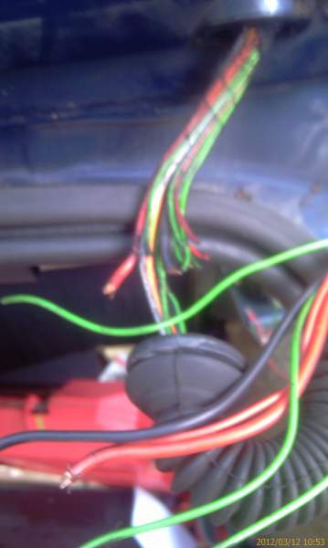

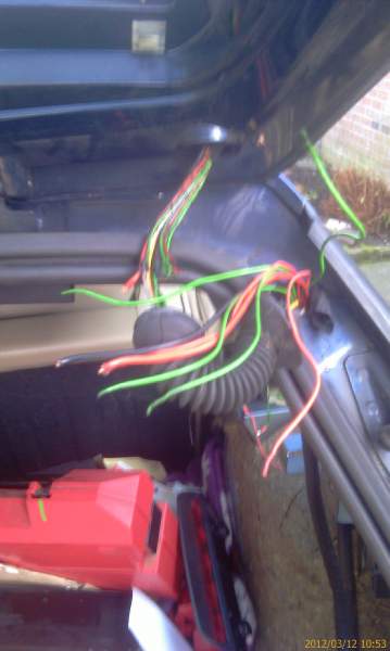

da ich die konstant entladene Batterie leid bin (Kabelbruch in der Klappe,war bekannt),hab ich mich heute an die Restauration gewagt.
Hab viel erwartet,aber das hier......
Gluecklicherweise ist der Wagen bisher noch nicht abgefackelt ;)

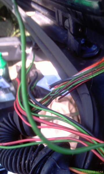

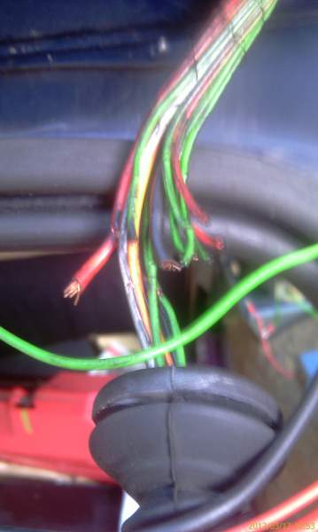

Selbst die noch an einzelnen Litzen haengenden Draehte waren allesamt gebrochen .
Nettes Feature der Designer.....jede Menge Strippen in der gleichen Farbe,
das wird ein lustiges geklingel :(
Bearbeitet ( von Rolf_K)
Es sind doch Nummern alle 20 cm auf den Kabeln.
Hier nicht mehr :( ist nur noch ein einziger Schmier durch das Klebeband,die Leitungen sind auch alle verfaerbt.

Erstes Anzeichen....auf der Beifahrerseite funktionierte das Licht nicht.Ebenso die Heckklappenverriegelung .
Scheibenwischer hinten nur mit offener Klappe.
Schnelle (Not-) Loesung fuer die Beleuchtung : Kabel abgeklemmt,Bruecke von links nach rechts in der Heckklappe gezogen.
Dann ging beim Bremsen erst die Nebelschlussleuchte mit an,etwas spaeter noch die Rueckfahrscheinwerfer und meine Einparkhilfe hinten.
Der Spiegel hat sich beim Bremsen natuerlich mit verstellt.In den letzten Tagen schlechter Kaltstart,heute Morgen war die Batterie
komplett entladen.Heute war ein schoener Tag (bezogen auf das Wetter ) , also ran an den Mist :)
Es gab aber keine Rauchentwicklung oder dergleichen,die pyrotechnischen Effekte hat Cit mir erspart !)

Leider ist dieser Zustand deines Heckklappenkabelbaumes nichts Üngewöhnliches. Bei meinem (gleiches Baujahr) sah es mindestens so schlimm aus. Habe dann vom Schrauber meines Vertrauens in den kompletten Kabelbaum bis jeweils in den "unbewegten" Bereich Silikonstrippen einlöten lassen, die bekanntlichermaßen ziemlich temperaturstabil sind. Aber wenn man seinen fliegenden Teppich als Langzeitprojekt betrachtet, lohnt der Aufwand durchaus.
