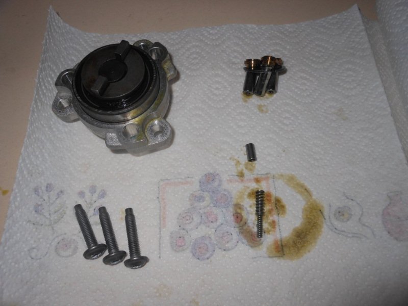

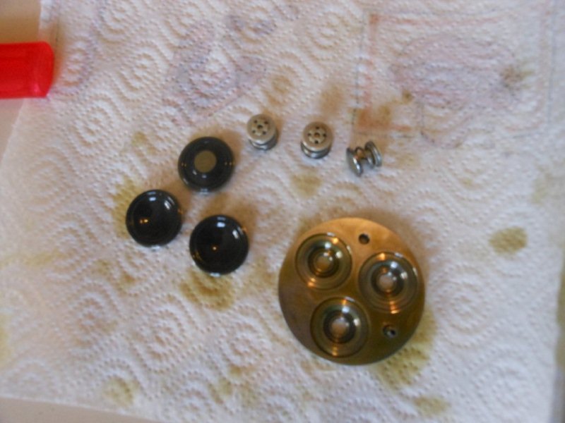

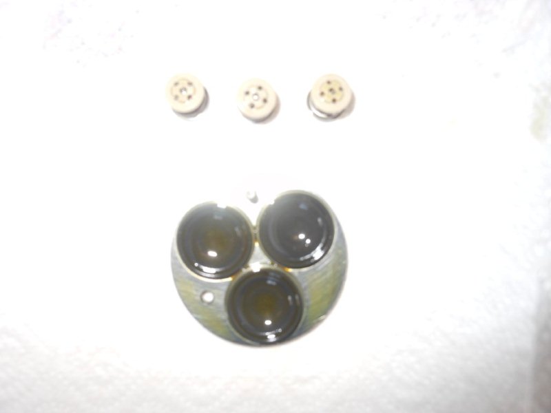

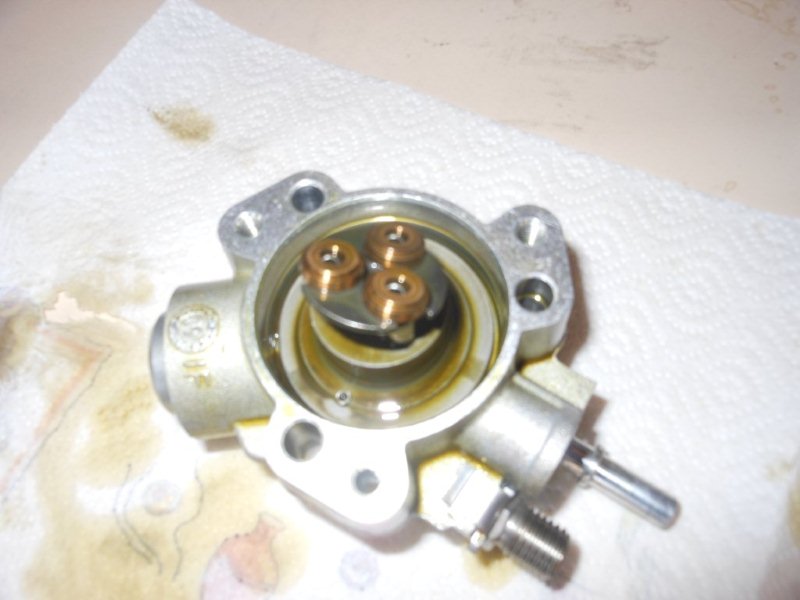

so mal wieder eine Info

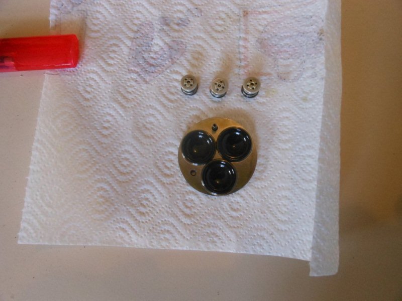

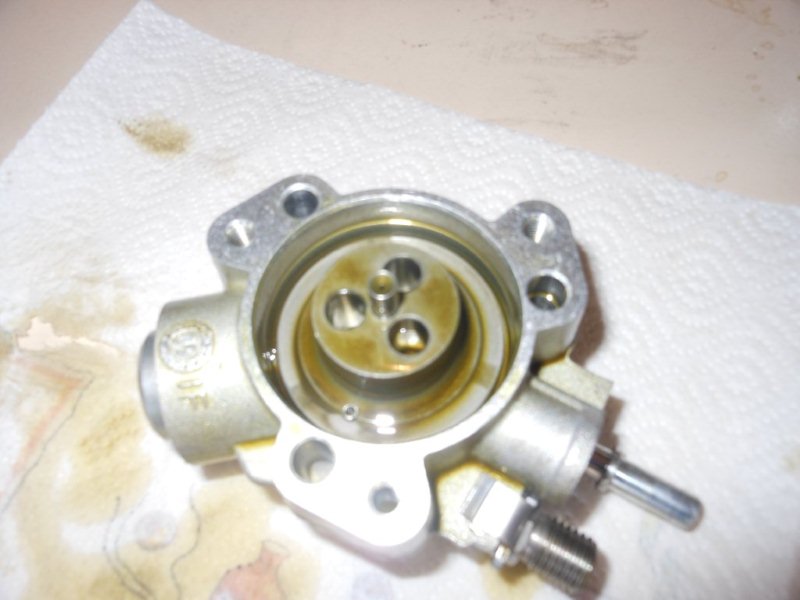

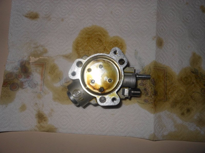

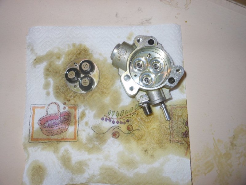

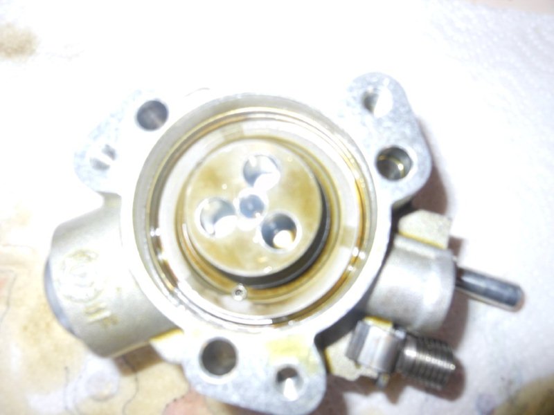

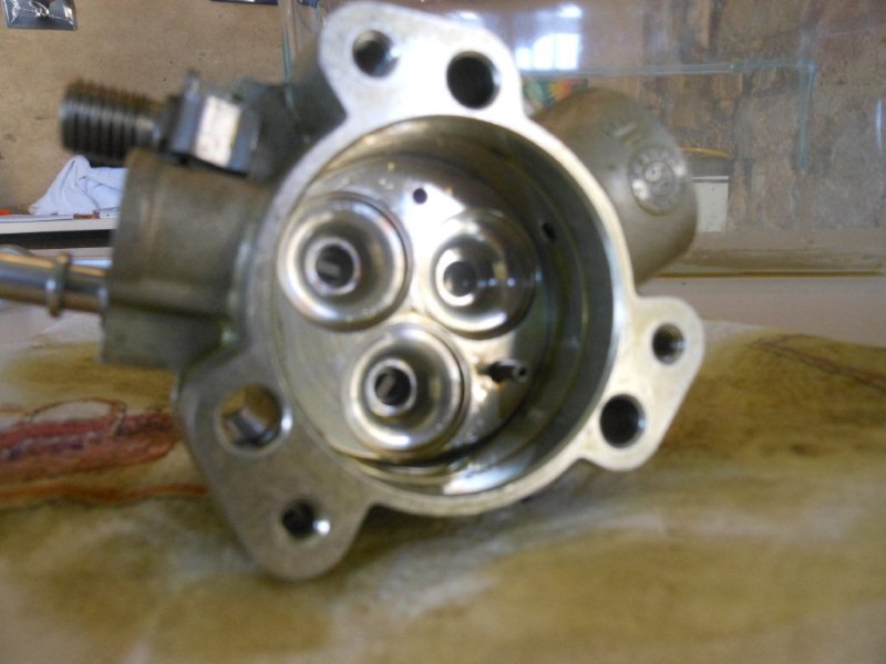

Pumpe habe ich auseinandergebaut, und wird morgen wieder zusammengebaut, aber waren keine auffälligkeiten zu erkennen
eventuell zuwenig öl gehabt??, naja und grochen hat das öl auch nach benzin, aber kann auch beim auseinanderbau vermischt worden sein
wenn alles hinhaut, gibt natürlich sofort info, fotos habe ich gemacht

Die restlichen Bilder von Dieters Pumpe

Schöne Fotoserie! Bin schon gespannt, wie es bei Dieter weiter geht.
