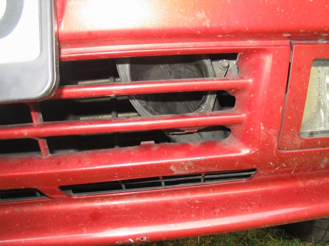

die Idee einer dezenten 'Aufladung' mittels des Fahrtwindes steht schon etwas länger im Raum. Die einfachste Variante habe ich nun gestern mal installiert:
Leider habe ich mangels Lexia keine Messwerte dazu und kann also nicht sagen, ob es messbar etwas bringt (und ob die Kette überhaupt druckdicht ist)
Immerhin rennt mein 2.0i 16V mit langem 5. Gang echte 195 bei 4.600 U/min ... auf LPG !!! (leider habe ich keine Gegenprobe ohne 'ram air 0.9beta')
Einen Wert habe ich aber doch: ab 4.000 U/min (ca. 165 km/h) geht der Saugrohrdruck von 0,99 (Maximalwert in Fahrt) auf 0,97 runter und verharrt dort bis zur Höchstgeschwindigkeit (Messwerte aus der LPG-System-Software)

Genau: der Ansaugschnorchel ist die reinste Katastrophe - im reinen Saugbetrieb allerdings auch! Da sollen ja immerhin 132 PS möglich sein ...

Am Einbauort des Ansaugschnorchels konnte ich per Elit feststellen, daß der Absolutdruck mit steigender Geschwindigkeit sinkt. Aber das hast du ja auch schon in #1 beschrieben. Die ID der Staudruckaufladunbg habe ich auch schon lange, es wird darauf hinauslaufen daß die Batterie meines V6 im Kofferraum ihren Platz findet, der Verdampfer ungefähr an ehem. Stelle der Batterie installiert wird, nebenbei die Standheizung vor die Hupe kommt und schließlich der Motor den Dreck aus dem Radkasten ansaugt - hier herrscht verifiziert ein relativ höherer Druck, der bei zunehmender Geschwindigkeit nicht wie hinter der der Frontmaske abnimmt ;)

Wenn ich es richtig verstehe, bezieht sich alles dort Geschriebene (und Gemessene) auf den Original-Ansaug-Schnorchel an seinem originalen Platz, richtig?
Der sitzt hinter dem linken Scheinwerfer (Ihr wisst das natürlich ...) neben dem Fahrtwind, der seitlich vorbeiströmt und u.U. einen Sogeffekt entwickeln könnte.
Der Grund für diesen Faden ist, dass ich den Schnorchel direkt und ohne Umwege und 'Verschattung' in den Fahrtwind gedreht habe ...
Gruß Stefan
PS: falls es doch noch jemand interessieren sollte (s. link): 31° zu 45° macht 4,9% weniger Sauerstoff und evtl. auch Leistung :)
Ja, ich hatte ohne Veränderung des "Schnorchels" gemessen. Da der aber im selben Bereich sitzt wie bei dir, gehe ich davon aus, daß die Druckverhältnisse gleich sind - vielleicht stimmt das aber auch nicht. Na ja, um´s Messen kommt man nicht herum, wenn man ernst macht ;)

Einen habe ich noch: die Messung!
Da aber mein X1 16V Activa aus #1 nicht mit dem Lexia reden will, habe ich den X1 V6 genommen.
Der hat (im Gegensatz zum 16V) Klima und damit ist schon kein Platz mehr, den Ansaugschnorchel wie in #1 gezeigt in den Wind zu drehen.
Also habe ich den linken Scheinwerfer entfernt und einen einfachen Behelfstrichter auf die Ansaugöffnung gesteckt:
Die Deutung der Messdaten ist etwas schwierig, da sie zu stark schwanken. Ich habe also mittels 'Wink' ein Fenstervideo aufgezeichnet und die Daten später in eine Tabelle eingetragen und verglichen.
Fazit: kein Effekt nachweisbar.
Gruß Stefan
