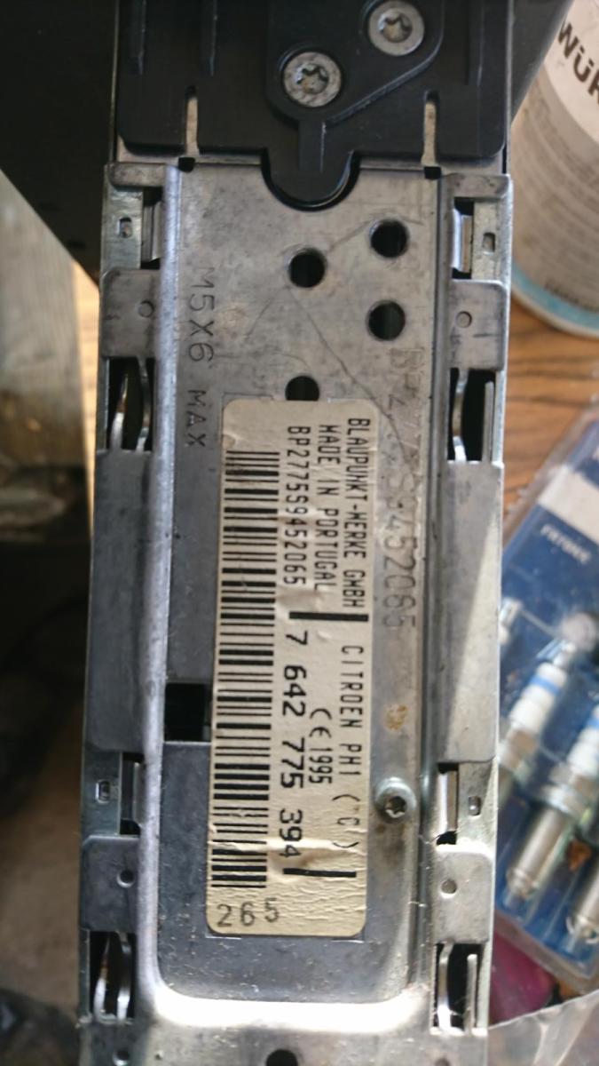

Falls dich das nicht juckt, hätte ich ein 3030 unbekannter Herkunft und ohne Code zum Entschlüsseln:
BP 277 5S94 520 65
Viele Grüße !

vor 31 Minuten schrieb TorstenX1:
Ich habe mich selbst vor 2-3 Jahren mal mit den "Code-Generatoren" die so im Netz rumgeistern beschäftigt. Irgendwie bin ich da zu ähnlichen Ergebnissen wie Andreas gekommen. Mir hat eine vielzahl von Radios mit bekanntem Code geholfen den Algorythmus zu verstehen mit denen Blaupunkt die Codes in Zusammenhang mit den Seriennummern bringt bzw. gebracht hat. Letztendlich steckt da nur ein wenig höhere Mathematik hinter. Entscheidend ist die Erkenntnis dass hierfür neben der Seriennummer des Radios auch Fragmente (eine bestimmte Stelle) der BP Teilenummer benötigt werden.
@TorstenX1, falls du testen magst ich komme für das von dir abgebildete Radio auf den Code: 7817
