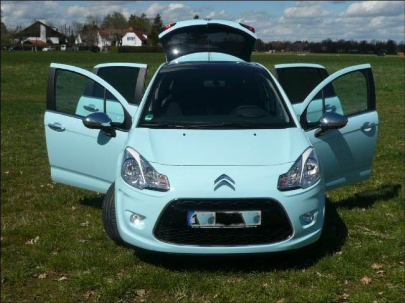

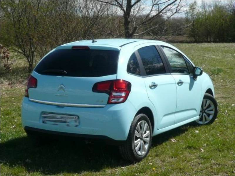

Da ich schon immer sehr frankophil in Sachen Autos war, siegte mein Herz über alle Bedenken meiner Bekannten und Verwandten und nun steht mein neuer C3 VTI95 Selection Boticelliblau in meiner Duplexgarage. (Gar nicht so einfach mit der tiefen Frontlippe).
photo.php?fbid=341242605937442&set=a.341242462604123.78329.100001551172561&type=3

Ich bin mal so frei und mache deine Bilder sichtbar - dein Link funktioniert nämlich auch hier nicht ;)

danke DonKey fürs Bilder laden :-)

Gut sieht der aus. Viel Spaß damit und gute Fahrt!
Herzlich willkommen hier im Forum - und in der wunderbaren Citroën-Welt.
Glückwunsch zum C3, vor allen Dingen Glückwunsch zur Farbwahl! Die Welt ist schon grau genug.
