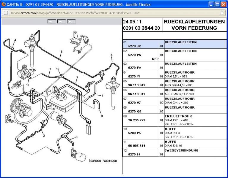

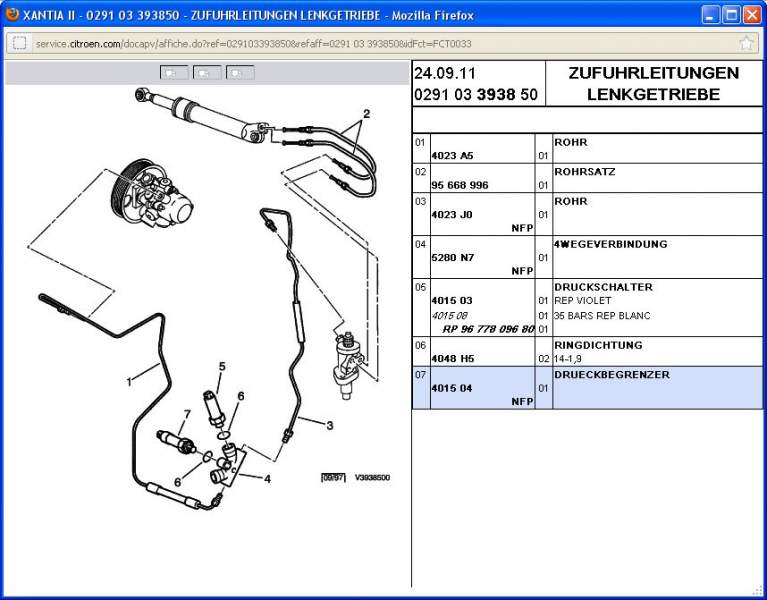

Ich hab 2 Fiches gefunden, hier scheinen nur die Hochdruckleitungen eingezeichnet zu sein:
Und hier bei den Rücklaufleitungen bin ich mir nicht sicher:
Sieht so aus, als hätte ich das einzige nicht mehr lieferbare Teil erwischt, 5270 PS mit der Nr. 2 links unten im Bild :(
Ich bin aber nicht sicher. Am K-Verteiler konnte ich nur den relativ dicken Gummischlauch erkennen, geht dieser in dieses schwarze Plastikröhrchen über, was nach oben und an der Batterie vorbei zum LHM-Bottich führt?

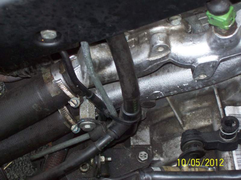

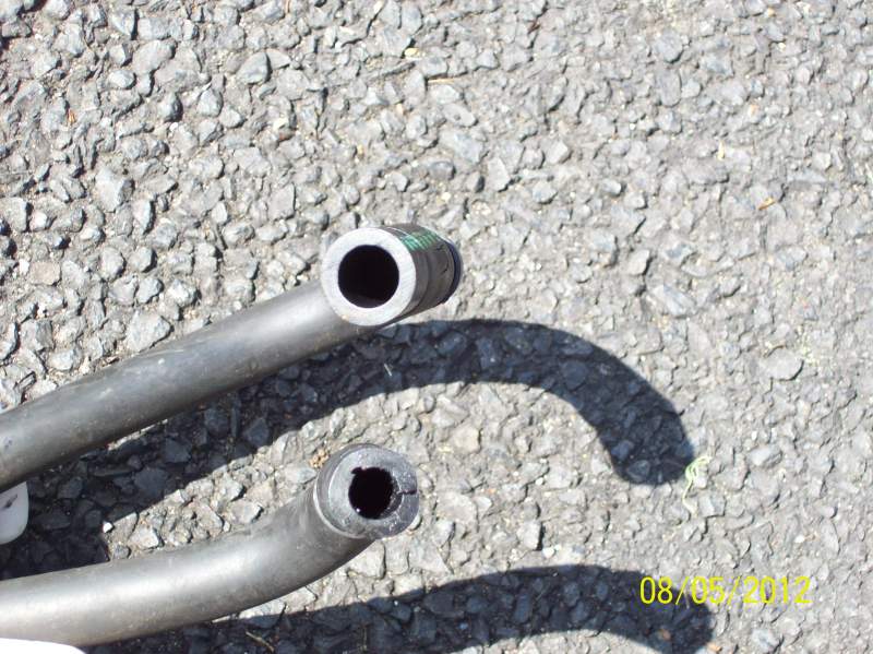

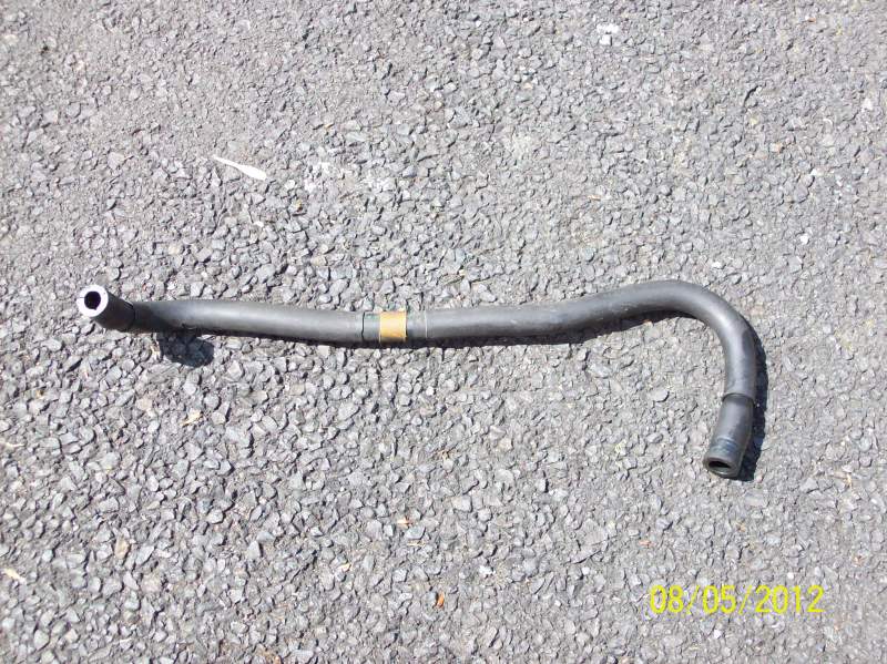

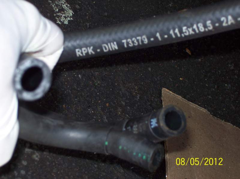

So ist das Original geformt, rechts das untere, aufgeweitete Ende, das auf dem Druckbegrenzer zu sitzen kommt.
Man sieht, dass es tatsächlich zwei verschiedene Innendurchmesser sind, mangels Schieblehre konnte ich nur mit einem Zollstock schätzen: 10 bzw. 13 mm.
Als Kompromiss habe ich dann aus der Mercedes-Werkstatt einen Kraftstoffschlauch (der ist selbstverständlich auch beständig gegen Mineralöl und gegen die Motorraumwärme) mit 11,5 mm Innendurchmesser mitgenommen.
Es war ein ziemliches Gewürge, den Schlauch auf den Druckbegrenzer draufzukriegen, vor allem weil dort kaum Platz ist, irgendwelches Werkzeug zu benutzen oder ordentlich zuzugreifen. (Bei meinem V6 ist es in dem gesamten Bereich noch zusätzlich durch Komponenten der Gasanlage besonders eng.) Ich hab ordentlich geschwitzt und geflucht!

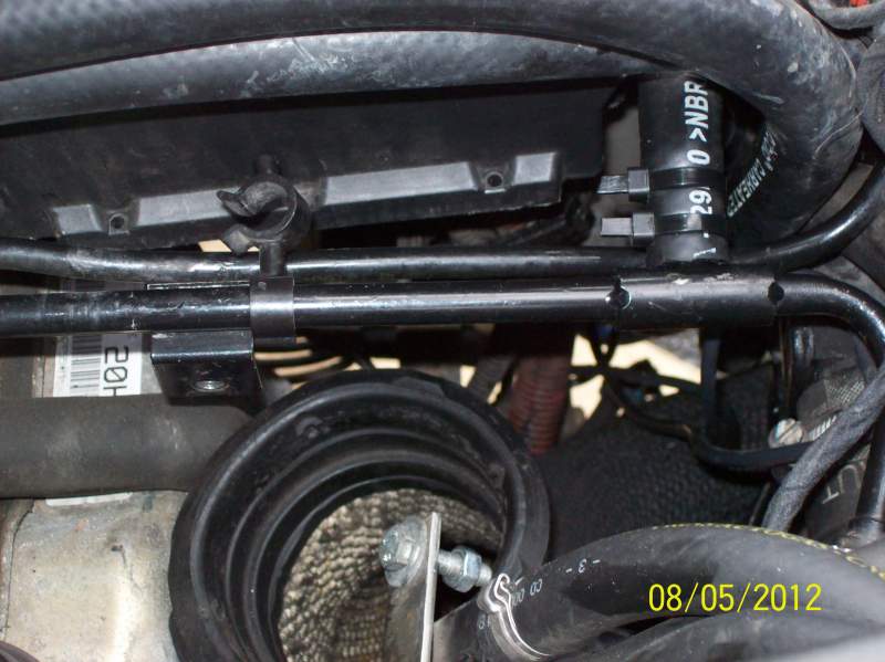

Oben auf dem Stutzen der metallenen Rücklaufleitung hatte ich eher Sorge, dass der Schlauch nicht richtig dicht werden könnte. Schliesslich lassen sich 11,5 mm nicht einfach auf 10 mm zusammenquetschen, zumal der Schlauch mittendrin eine Gewebeeinlage hat. Leider haben auch die originalen Clic-Schellen (heissen die so?) nicht mehr gepasst und ich musste mir mit Kabelbindern aushelfen. Ja, ich weiss, das ist Murks, aber da der Schlauch an beiden Anschlüssen doch noch über eine Bördelung gezwängt werden muss, hält diese Konstruktion zum Glück dicht. Hier der obere Anschluss, rechts oben im Bild:

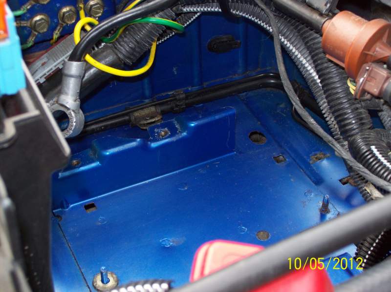

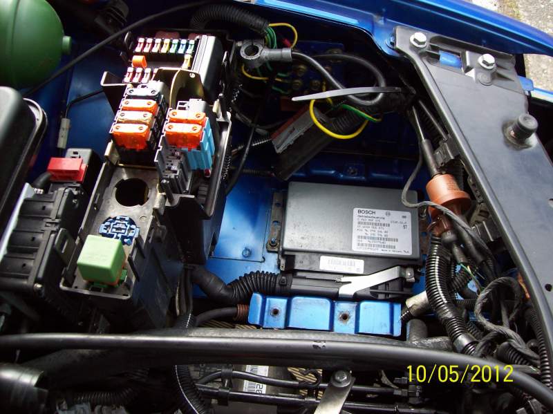

Wie es meine Art ist, habe ich bei dieser Gelegenheit den gesamten Bereich in der Umgebung, besonders wegen des unter der Batterie gefährdeten Steuergeräts für die 4HP20, gereinigt und konserviert:

Na das sieht doch super aus Jürgen!
Ich habe mein Batteriefach auch schon einmal komplett ausgebaut und neu lackiert und es dann natürlich konserviert. Vor ein paar Wochen habe ich mein Thermostat gewechselt und dabei auch einen kleinen Riss an diesem T-Stück festgestellt. Da werde ich wohl dann auch bald mal ran müssen. Denke ich mache dann gleich alle Rückläufe in der Region neu.
Mit besseren Bedingungen als Jürgen sie hatte- mit Grube/Hebebühne und ohne Gasanlage - ist das ziemlich einfach. Keine 20 Minuten und das auch nur weil unten ein Halter etwas im Weg ist, der ziemlich gedankenlos verbaut wurde.
