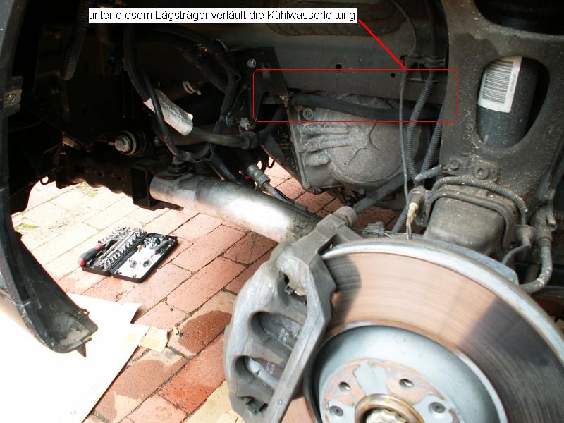

17. Mai 201214 J. Das Rohr aus #7 habe ich schon ersetzt, war allerdings noch nicht durchgerostet, Also jetzt mal genau, wo ist das Rohr aus #1? Wills suchen und kontrollieren, da meiner nun bald 6 Jahre und über 90 Tkm hat, und beruhigter in den Urlaub fahren kann.
17. Mai 201214 J. Das Rohr aus #7 habe ich schon ersetzt, war allerdings noch nicht durchgerostet,Also jetzt mal genau, wo ist das Rohr aus #1? Wills suchen und kontrollieren, da meiner nun bald 6 Jahre und über 90 Tkm hat, und beruhigter in den Urlaub fahren kann. Linker Radkasten, am besten das Rad demontieren. Das Rohr verläuft unter dem Längsträger der Karosserie. Die Stelle die durchrostet liegt genau vor dem Federbein.
