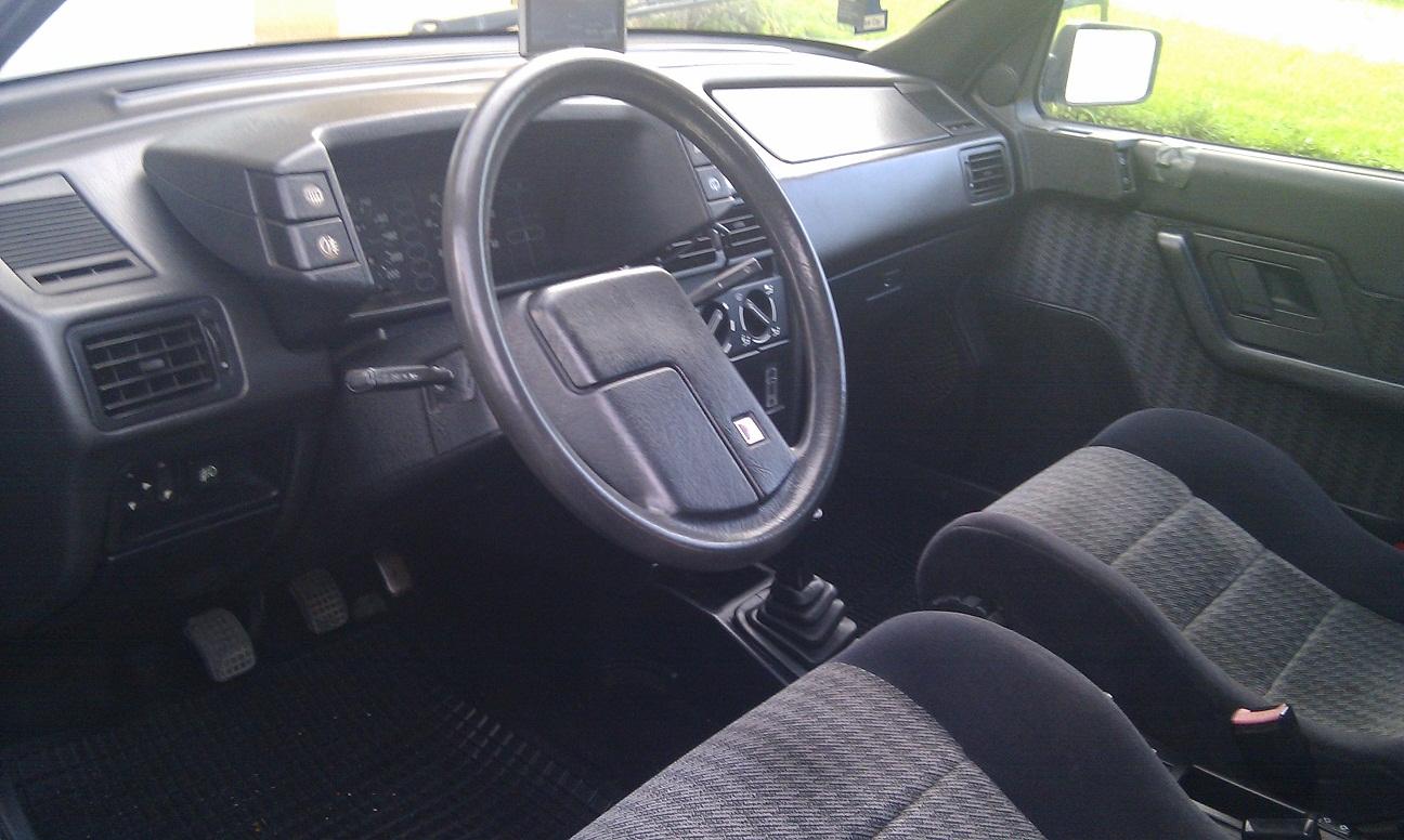

Innendrin ist er sehr schön, ist der 90 PS TD mit ~170.000 KM Drauf., ist BJ 1991, mit KAT, und auf Bosch ausgerüstet.

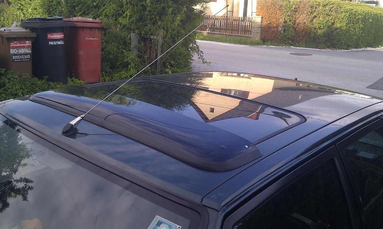

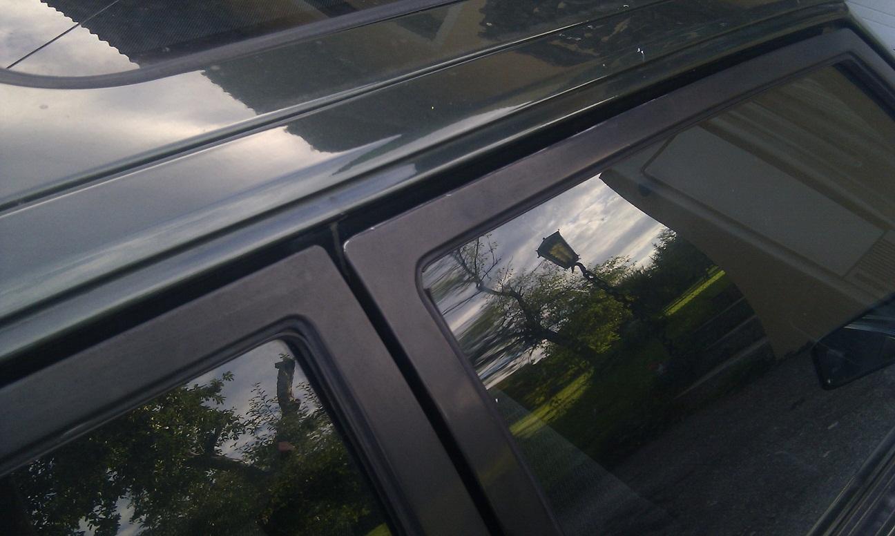

Offensichtlich ist es irgendwo undicht, da der hintere bereich des Dachhimmels Naß ist, und im Auto innendrinnen riecht es irgendwie "feucht".
Wo ist hier wirklich das Problem ? werden die schläuche dort undicht wo sie aufs schiebedach aufgesteckt sind ?, oder wo verstopft ? (Die suche gibt da nix brauchbares her, ausser das einer der 4 Schläuche verstopft ist- oder die evtl vorhandene Dichtung vielleicht ? ...

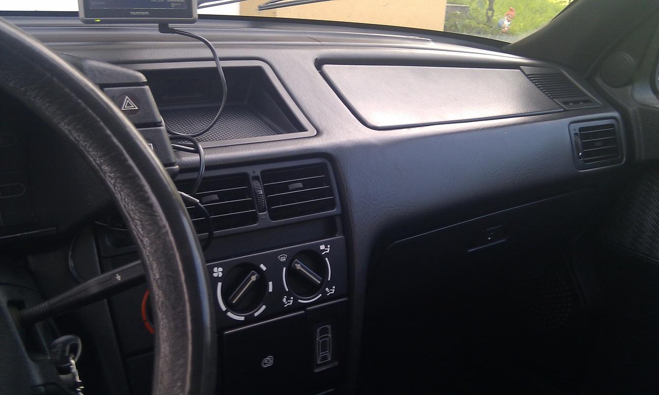

Das obere Handschuhfach (Mit dem klappdeckel) ist auch Kaputt (deckel abgerissen, aber komplett)

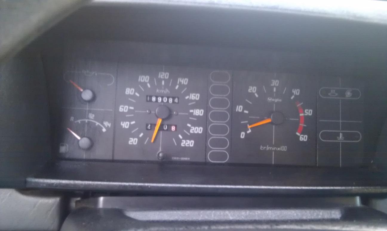

Sonst haut mit dem Ding eigentlich alles super hin. Herrlich der Zappelnde Tacho :)))) (Die Glühbirnen sind auch hin im Tacho, die mach ich heut aber gleich)

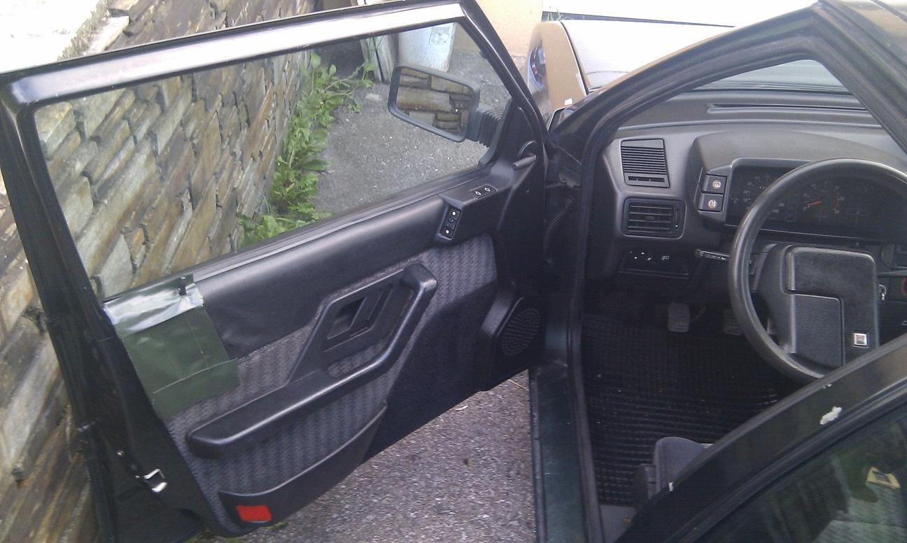

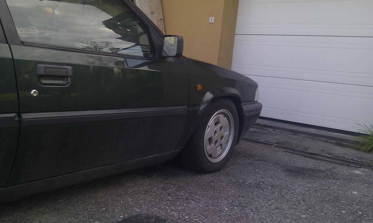

Was noch cool wäre: Die BEIFAHRERTÜRE einstellen. sie geht zwar zu, mann kann sie von aussen mit der hand wenn man sie "zudrückt" noch ca nen zentimeter "zumachen"- fakt: Sie schliesst nicht richtig, und innen drin ziehts dann *lach*: Wie geht mann da vor ? (Fahrzeug hatte offensichtlich aber keinen Unfall- Weiß nicht was da passiert ist)

Bei meiner BX Limo waren die Ablaufschläuche, die hinter den Rückleuchten enden, verstopft. Kann man gut mit einer 50ml Spritze spülen. Danach war es dicht.
Edit: Aaaaber vorsichtig. Nicht am Schlauch rumrupfen, sonst rutscht der vom Schiebedach ab!
Bearbeitet ( von ThorstenG)
die türe ist ganz einfach eingestellt, wo die türe hält, das schraubst du locker und drückst es richtung innenraum, festmachen und probieren.
Schloßfalle tiefer stellen. Ich meine 30er Torx....
Ein Schiebedach ist NIE dicht. Das ist konstruktionsbedingt so. Das vagabundierende Wasser wird durch die vier Ablaufschläuche in den A- und C-Säulen abgeleitet.
Bei meinem BX war es das gleiche Problem: vor dem Ablaufschlauch hinten rechts sass eine Vogelfeder, das Wasser hat sich seinen Weg gesucht. (wegen dieser Vogelfeder wäre er vor 7 Jahren fast in der Presse gelandet: "scheiss Karre, undicht")
Das nicht ablaufende Wasser hat über die Jahre ganze Arbeit geleistet und grosse Teile der Mechanik verrotten lassen. Es blieb mir also nichts anderes übrig, als das Schiebedach auszubauen. Die Innenverkleidungen der A-Säulen zu lösen war keine Glanzleistung von mir, ich habe sie bis heute nicht wieder montiert, weil ich noch nicht weiss wie. Die neuralgischen Stellen sind nämlich rausgebrochen.
Da die ganze Mechanik quasi wie auf einem Tablett auf dem Dachhimmel liegt, war die eigentliche Demontage problemlos. Ich habe die Abläufschläuche NICHT vom Schiebedach abgezogen, sondern sie aus A-und C-Säule herausgezogen, was problemlos möglich war. (Die sassen auch so fest am Dachhimmel, das wäre gar nicht anders gegangen)
Von einem anderen Schiebedach habe ich dann die notwendigen Teile umgebaut. Seitdem läuft das Schiebedach wieder wie ein Länderspiel. Die vier Ablaufschläuche wieder in ihre Position zu bringen, war nicht ohne, aber machbar. Geholfen habe ich mir mit einer "dritten Hand", so einer Türrahmen-Montagehilfe (eine ausfahrbare Stütze). Damit habe ich den INnenhimmel ca 15 cm unter dem Dach in der Schwebe gehalten und hatte dadurch den Freiraum, die Schläuche einzufädeln.

Ich bin bei die Ablaufschläuche immer mit Pressluft beigegangen. Aber ganz sachte, nicht dass da einer vom Anschluß abrutscht.
Schon klar, wenn das Schiebedach am Dach selbst dichten würde, bräuchte man ja keine Ablaufschläuche. Ein Schiebedach ohne Ablauf gibt es imho bei keinem Auto...
Vielleicht vom PUG 205. Das hatte Schienen auf dem Dach lang und eine Dichtung, die mit Unterdruck zusammengesaugt wurde. Die saß rundrum unter der Scheibe. Da waren eigentlich keine Abläufe nötig, hab mir das aber nie so genau angeguckt.
Der hatte auch Ablaufschläuche unterhalb der Dichtung. Bei einem montierten Windabweiser sammelte sich dort Wasser...das sich den Weg in den Innenraum suchte. Und weisst du auch, wo der Unterdruck her kam?? Vm Bremssystem!! Wenn entweder Bremskraftverstärker oder Hauptbremszylinder hinüber waren bzw. kurz davor, hielt das Dach nicht mehr dicht und es pfiff erbärmlich beim Fahren. War ein guter Verschleissanzeiger, wenn man mal wusste, was der Grund war. DAs System war aber so gesichert, dass bei einer Undichtigkeit auf dem Weg zum Dach oder des Dachgummis sich das nicht auf die Bremskraft auswirkte, nur umgekehrt.
Bin gespannt auf die Bilder vom BX! Viel Spass damit. Da Turbo, auf folgendes aufpassen: Immer genug und nicht zu altes Motoröl drin und den Motor nach schneller Fahrt immer nachlaufen lassen, sonst kostet das den Turbo früher oder später. Sonst ist der Motor, wenn der Zahnriemen rechtzeitig gewechselt wird, quasi unkaputtbar wenn er vernünftig gefahren wird, d.h. nicht kalt hochjagen.

Tjo, bissl an der Pumpe gedreht, mag russfreie diesel nicht. Tachobirnen getauscht, und mal geputzt.

Hi nochmals. Zwecks Beifahrervordertür einstellen...
Was am auto selbst ist nur ein metallstift, da kann ich nix tun.
und an der tür, "schlossfalle" ist mit 3 inbusschrauben... aber keine langlöcher ... wo irgendwo was zum einstellen wär ...

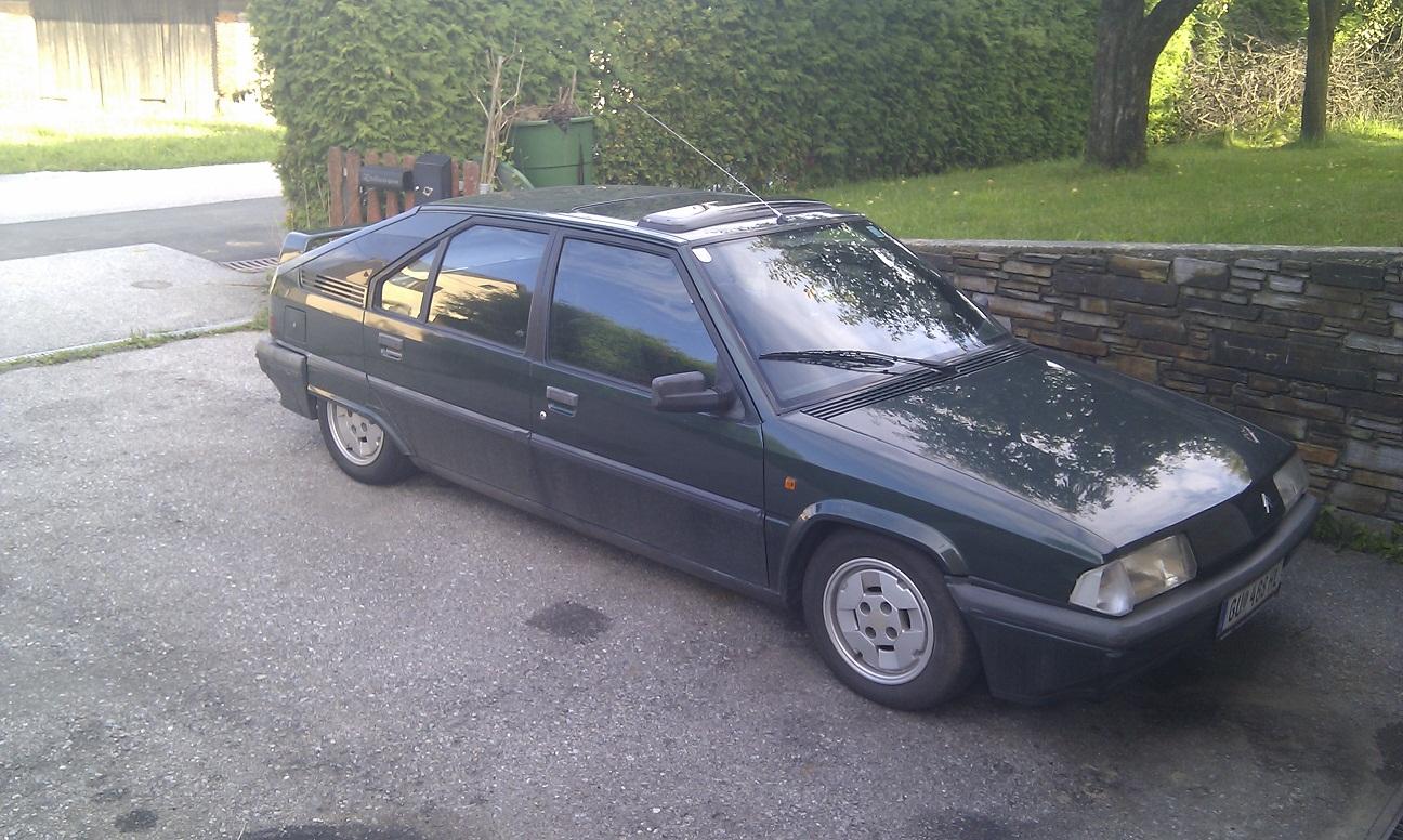

Auf den Bildern ist schön der Spalt der Beifahrerfronttür zu sehen.Die geht noch nen halben zentimeter weiter "zu"... nur wie ... ?

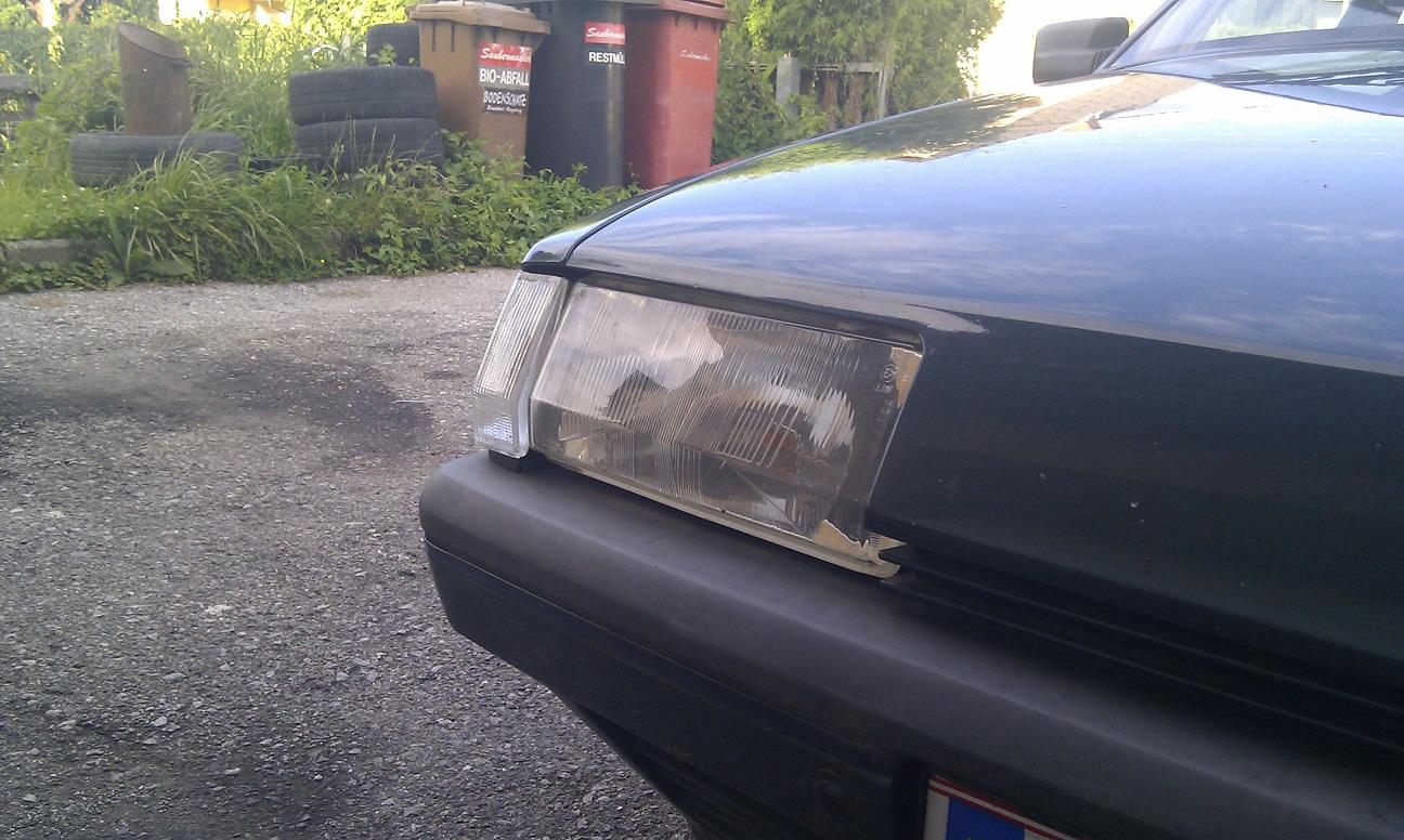

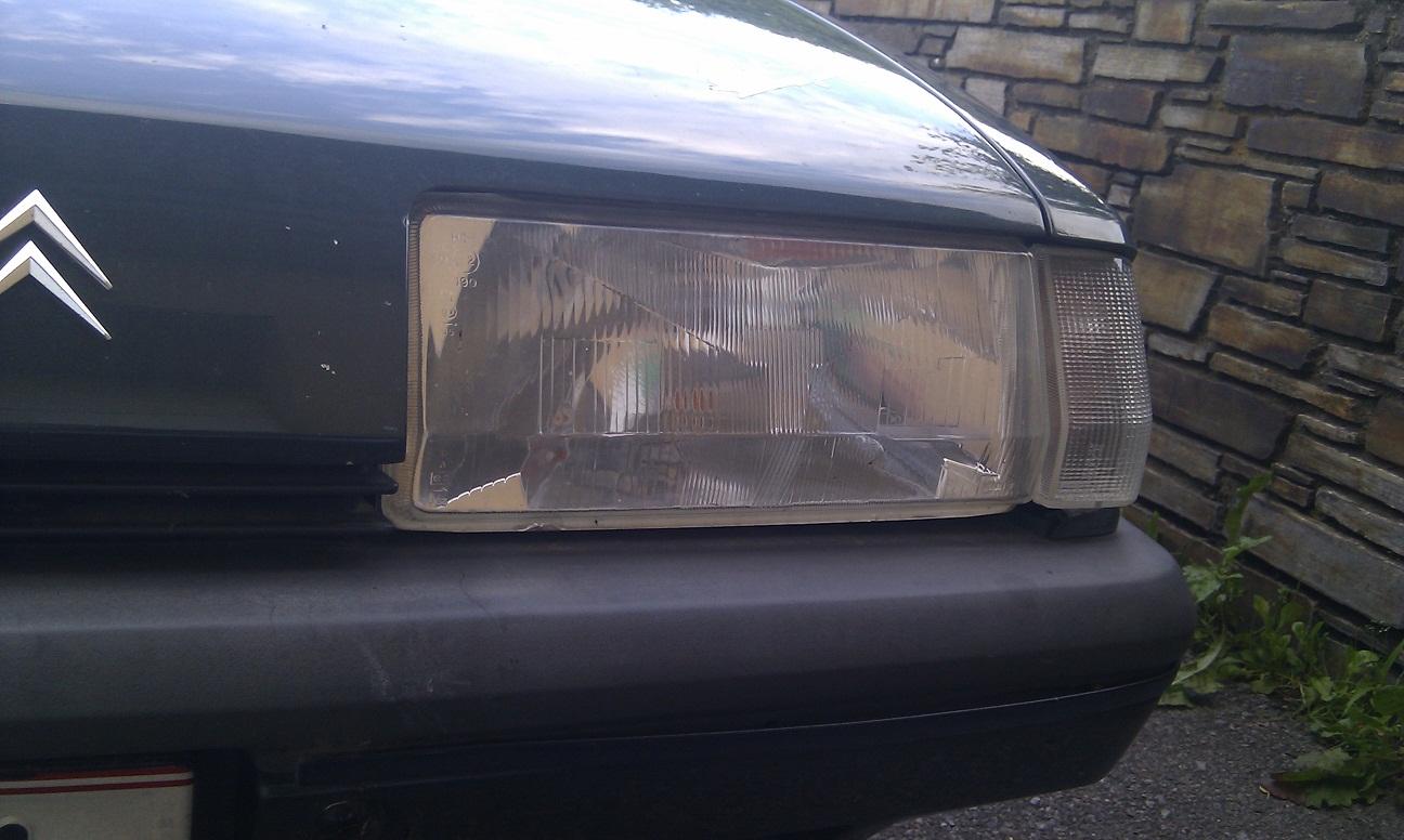

Scheinwerfer: Fahrerseitig schliesst er schön bündig mit dem Blinker ab.
Beifahrerseitig, schaut der hauptscheinwerfer jedoch 2 cm weiter "rein" ... Wie kannman das wieder einstellen ?

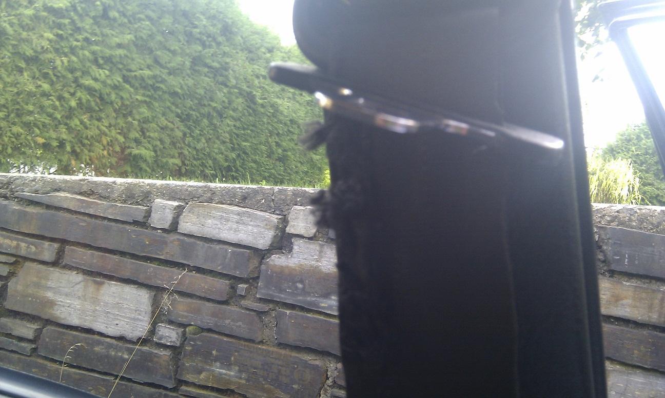

Man sieht schön den vom hund zusammengefressenen Fahrergurt *lol* sowie beide Frontverkleidungen *lach*
Bitte um Hilfe zwecks der Scheinwerfereinstellung und der Türeinstellung.
Ausserdem wäre toll, kurz nen Crashkurs zum demontieren der front und heckstosstange (die müssen neu)
Sonst , alles in allem bin ich mit ihm mehr als zufrieden !!!! *ist anders wie bei den XM....*

Den Tür-einrastbolzen kannst du mit dem Sechskant lockern und dann verschieben!

Diesen EINEN Nupsi was am FAHRZEUG ist (nicht an der tür) wo das türschloss einschnappt- diesen sechskant lockern und verschieben ?(Langloch auch nicht ersichtlich, aber das ding ist relativ fett *ggg*)

Hängende Türe: Ich habe eine Reparaturmethode, die aber mit Vorsicht zu genießen ist: Zuerst schaust du ob an dem Scharnier an der Karosse kein Rost ist. Wenn da Rost ist, dann lass es lieber wie es ist.
Ansonsten: Nimm einen Meisel und einen Fäustel. Den Meisel verkehrt herum auf das Scharnier anlegen, und mit dem Fäustel kräftig auf den Meisel hauen. Nicht aber in der Mitte sondern im wechsel oben und unten. nach vier Schlägen kann man schon prüfen ob sie nicht mehr hängt. Es gibt von Cit ein Spezialwerkzeug zum Türen einstellen. ist ein Verlängerter "Gabelschlüssel" mit einem langem Hebel dran, damit soll man am Scharnier wuchten. Macht also genau das gleiche wie meine Meisel Methode. Ich habe so schon ein paar Türen gerichtet...

Stell das Schiebedach richtig ein, es ist hinten zu weit unten und prüf die Abläufe, mit wenig Wasser aus der Gieskanne.
Gruß Herbert
Bevor ich auf den Scharnieren rumkloppe, würd ich erst mal nach den Bolzen gucken evtl. neue rein oder am Schloß einstellen.
Schiebedach ganz auf, dann Wasser in die Rinne schütten, Wasser muss bei ebener Standfläche auf beiden Fahrzeugseiten in Nähe der Rückleuchten auf den Boden pieseln.
Für die vorderen Abläufe das gleiche Prozedere beim Parken am Hang mit Schnauze voran.
Ja den "Nupsi" (Bolzen/Zapfen) in der B-Säule lockern, bis sich das Ding verschieben lässt! (geht in alle Richtungen)
Nicht der Scheinwerfer ist zu weit drinnen, sondern der Blinker zu weit heraussen! (siehe seitlichen Spalt zw. Kotflügel und Blinker)
Der Scheinwerfer hängt an drei kleinen Kugelköpfen, die inneren musst du mit einem Ruck nach vorne abziehen, und dann den äusseren (den beim Blinker) ausfädeln (diesen aber nicht versuchen nach vorne abzuziehen, sonst ist er hin.
Dann siehst du eh schon die Mutter die den Blinker am Blech hält, lockern und Blinker weiter draufschieben. gegebenenfalls das Halteblech zurechtbiegen. Die Plastiknasen müssen aussen auch in die Schlitze im Kotflügel rein.

Zwecks schiebedach:
DAs ding kriegt man nur durch gefühl richtig "zu": Halt ich den kippknopf gedrückt, kippt es brav nach oben- um es zu schliessen, muss ich den andren knopf drücken (aufschieben) nun kippt es zu und öffnet sich aber sofort komplett (Es fährt zurück) . offensichtlich muss es irgendeinen punkt mal geben , wo das dach kurz STEHENBLEIBT (wo ich dann den knoipf loslassen sollte) und ich weiss es ist ZU :)
ISt bissl schwierig.
Gugg mir das morgen vormittags mal an- auch die gießkanne - fluten wir ihn halt mal *lach*
