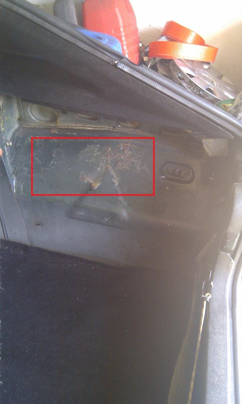

Hi IHr, ich komm wieder mit nem blechfoto ... ich müsst da was wissen von euch, ob ich da einfach beschädigte blätterteigsubstanz rausschneiden und frisches blech reinschweissen kann, oder ob mich schlimmeres erwartet...
ich markiers rot, wo das blech "weich" ist, und ich gern neues verzinktes stahlblech drinhätt...
OK Bild kann ich erst morgen früh machen, is zu finster schon.
Koferraum: Seitenblech- Beifahrerseite. mir fiel es heute auf ... das doch bissl arg morsch ist das ganze. bevor ich da mit der flex komm, frag ich euch lieber. warten wir bis morgen ab...

BEIFAHRERSEITE:

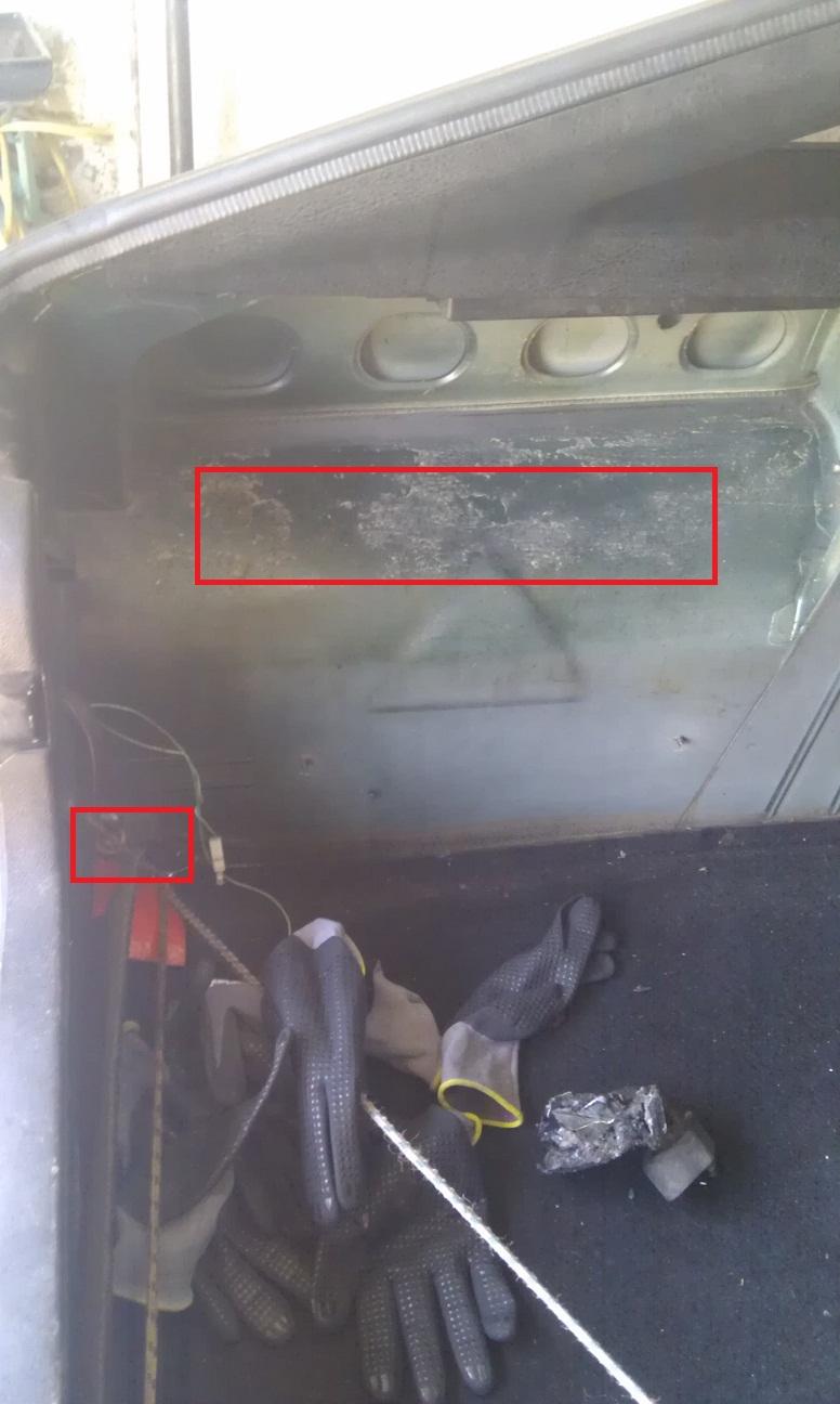

FAHRERSEITIG:
Nun die Frage: Beifahrerseitig im Rot markierten bereich ist er nicht durch, aber das Blech recht weich.
Fahrerseitig an der Seitenwand , dasselbe.
Kann ich den roten Bereich rausflexen und neues Blech reinbraten ?
Fahrerseitig in der ecke das Loch, mit dem Blech und der auspuffhalterung ist ja bekannt.
(das krieg ich hin)
Nur mir gehts an den beiden Seitenwänden das poröse Blech gegen Frisches zu tauschen.
Kannman das rausschneiden , oder erwartet mich dahinter schlimmes ?
PS: Beim tankeinfüllding ist nix zu sehen.

Glückwunsch zum BX turbodiesel. Das Problem mit der hängenden Türe habe ich auch, aber erst wenn sie nicht mehr vom Schloss gehalten wird. Habe schon versucht die leicht geöffneteTüre nach oben zu biegen. Bringt aber nichts, oder ich bin zu vorsichtig. Würde mich interessieren, wie du die Sache hinkriegst.
icon4.pngBeifahrerseitig ist es m.E. sehr kritisch.icon4.png Da sitzt dahinter der Kraftstoffeinfüllstutzen samt Schläuchen und
Rücklaufschläuchen sowie bei den Modellen mit Zusatztank ( Tankvolumen 66L statt 52, müsste Deiner auch
haben ) derselbige. Der Platz ist mit diesem Klumpatsch sehr gut ausgefüllt, weswegen da auch immer
Dreck hängenbleibt und für die Rostorgie sorgt, mehr als bei den Einfachmodellen ohne Zusatztank !!!!
Hier würde ich unbedingt vor jeglichen Flexarbeiten empfehlen :
(Natürlich dann den Eingang zum Haupttank so abdichten, dass zuverlässig kein Flexbrösel oder Funke
da reinkann, sonst hast a Lagerfeuer ( bei dem derzeitigen Sommerwetter vielleicht gar nicht schlecht )
Ich red aus Erfahrung ( nicht im Versenken ) : Bei meinem Schlacht-BX TZD wurde von einer
hier früher forumsbekannten Werkstatt, die den Defekt schon im Namen führte, ein Schlauch
beim Flexen beschädigt, dieses aber nicht erkannt, sodass beim Volltanken die letzten paar
Liter gleich an der Tanke wieder ausliefen - sehr zur Begeisterung des Pächters, der dann
auch noch ewig brauchte, bis er eine Auffangwanne auftrieb ....icon8.pngicon13.png
( Man glaubt gar nicht, wieviel Begeisterung man doch mit wenigen Litern Diesel hervor-
zaubern kann ... )
icon4.png Bei den Arbeiten am Fahrzeugboden ( hast Du Deinen Kofferraumteppich schon mal hochgehoben,
auf dem Bild sieht's so aus als wär er noch drauf ) sitzt beifahrerseitig ebenfalls der Zusatztank
ganz dicht hinterm Blech, am Winkel zur Seitenwand : da hatt ich im Vorfeld der Reparatur bei
oben genannter Werkstatt schon mal ein Blech aufs Loch geschraubt und dabei ein kleines
Löchli in den Zusatztank gebohrt ...
Also ich würde rechts vorher alles wegbauen ...
mfg Klaus
Genau so sehe ich das auch, alles wegbauen und dann das gammelige Blech raus und ein neues rein. An sich kein großer Akt.

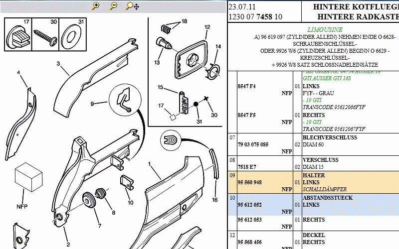

Tausenddank auch Martin, diese Bilder sind Gold wert, ich werd imzuge der zerlegarbeiten des hecks in 1-2 Monat auch einige machen.

Die SEITENBLECHE des hecks, beschleif ich mal vorsichtig und konservier ich mal, um bissl Zeit zu haben.
Die mach ich, wenn heck und frontstosstange neu kommen. (dan kannman prima die heckbleche konservieren überall)

das hab ich schon hinter mir, erfreulicherweise keine durchrostung, nur das stück mit der auspuffhalterung muss ich noch machen, dazu muss die stossstange nochmal ab. dafür hab ich die hohlräume im heck mit seilfluid geflutet, auch den bereich um den tankdeckel, der ist noch gut. viel spaß noch damit
