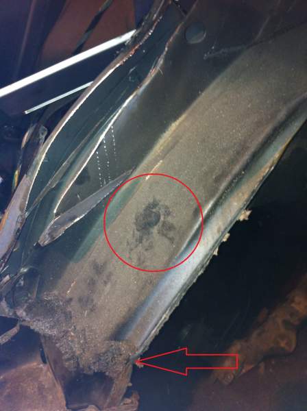

Ich greife das nochmal auf und reiche Bilder nach ;)
Der Kreis zeig tdie Stelle, an der man vom Gurtloch landet. Etwas weiter oben sind die Bleche ggf. miteinander verklebt, was ein Fluten von oben verhindern würde.

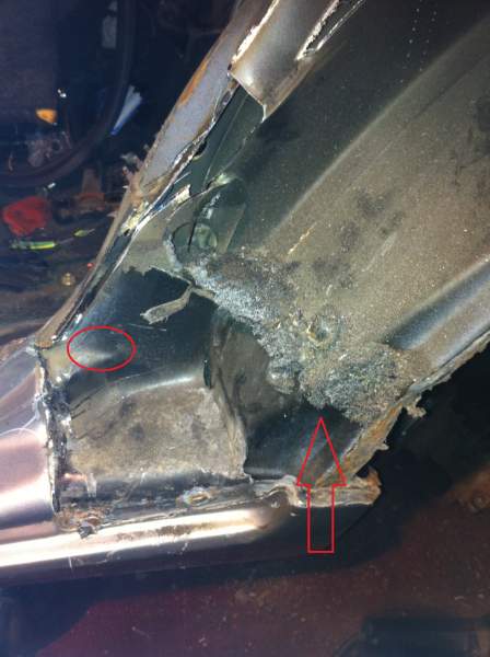

Der Kreis zeigt den oft erwähnten werkseitigen Gummistopfen. Direkt darunter die Verklebung, wodurch man quasi nur den unkritischen Teil konserviert.

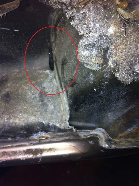

Der Kreis zeigt eine kleine Verbindung zwischen Heulecke und dem darunter liegenden Schweller. Ein Teil der Konservierung kann also weiter wandern.
