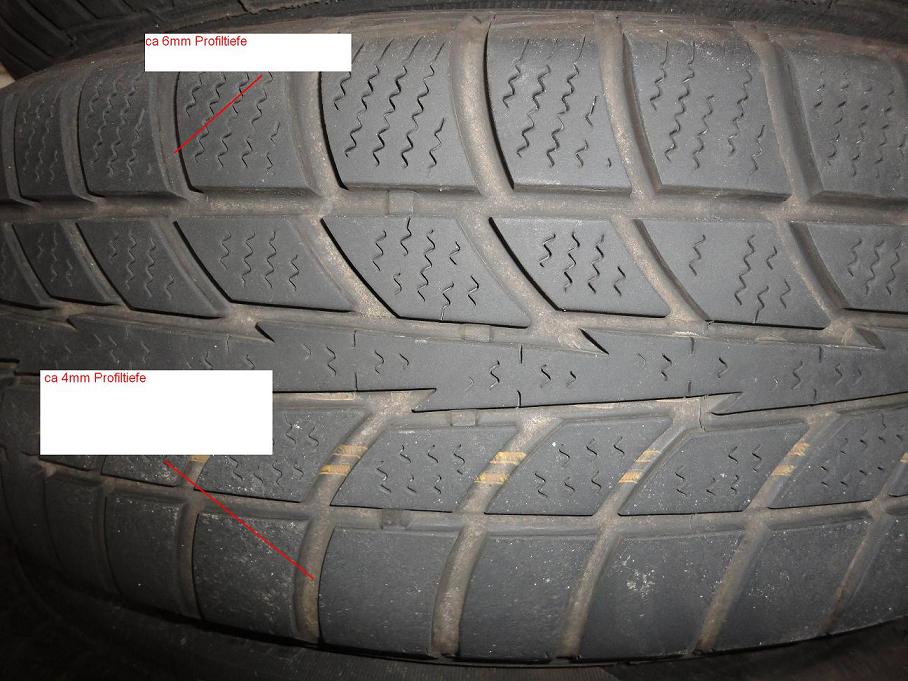

Also, bei mir sieht das so aus:
so ab 6mm Profiltiefe verschwinden die Lamellen, und es werden dann langsam Sommerreifen ;):D
Wenn die 6 Jahre gehalten haben, sind sie bestimmt schön ausgehärtet, und man kann sie im Sommer prima runterfahren. Jetzt kapier ich auch, warum hier so viele noch Winterreifen drauf haben....;)
Ich würde es bei Oldshat für normal halten, bei weiterem Verschleiss werden die Lamellen sicher auch an anderer Stelle verschwinden.
Man könnte es als Indikator nehmen, daß demnächst ein neuer Satz Wintergummis fällig ist.
Bearbeitet ( von Biker64)
Biker, deine Reifen fahren sich ungelichmäßig ab. Schwingarmlager? Spur einstellen?
Fred
so langsam werden Bikers Reifen zu Ganzjahresreifen: innen Winter, außen Sommer ...

Die Bemme ist von Sohnemann's Xsara, bevor die Spur eingestellt wurde, der wird vorm Winter neu.
Lenken in Bordsteinkantennähe ist nix für Grobmotoriker.....
