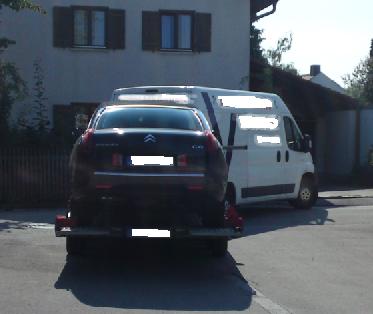

11. September 201214 J. Hallo, wer kennt diese Fehlermeldung: Motorfehler! Fahrzeug instand setzen lassen! ? Auf der Heimfahrt vom diesjährigen C6-Treffen in Schlangenbad - eine großartige Veranstaltung mit vielen sympathischen Gleichgesinnten, die wir (meine Frau, mein Hund auf dem Präsidentenplatz, mein C6 und ich) sehr genossen haben, erschien kurz nach Karlsruhe obenstehende Fehlermeldung im Display, die nicht ganz folgenlos blieb. Denn fortan wollte der C6 aus niedrigen Drehzahlen heraus nicht mehr so richtig beschleunigen. Stattdessen ruckelte er bei kaum feststellbarer Beschleunigung bis ca. 2.900 Umdrehungen herum, um sich dann ganz plötzlich wieder an seine 204 PS unter der Haube zu erinnern, weshalb er fortan bis zum Schaltpunkt bei 4.300 Umdrehungen geschossschnell nach vorne gallopierte. Wollte man ihn aber mit mäßigen Drehzahlen bewegen, so musste man mit "Verbrennungsaussetzern" leben. Da sich mein C6 die neuen Manieren bis nach München und bis heute nicht abgewöhnen wollte, rief ich soeben meinen stets freundlichen Freundlichen an: "Sie haben doch Citroën Assistance! Den holen wir ab. Das kostet Sie nichts!" Gesagt, getan.. und ein letzter Blick: Kennt jemand diese Meldung im Zusammenhang mit den genannten Symptomen? Viele Grüße, Albert Bearbeitet (11. September 201214 J. von -albert-)
