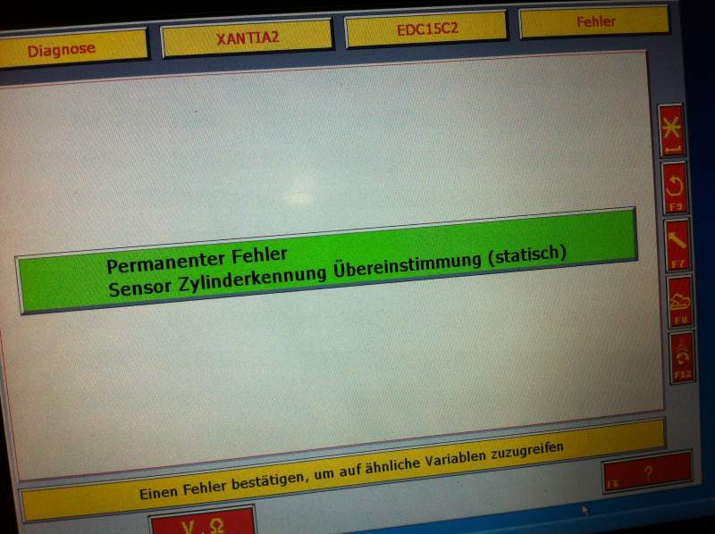

30. September 201214 J. Wir haben hier gerade ein dringendes Problem. Nach dem Tausch des kompletten Zylinderkopfes ist die Karre nun wieder startbereit. Nur springt der Motor nicht an. Lexia meldet immer wieder den Fehler "Permanenter Fehler: Sensor Zylindererkennung Übereinstimmung (statisch)" Kann jemand damit was anfangen? Zahnriemen sitzt richtig, alle Stecker sind drauf, Sprit kommt an und Strom hat er auch genug. .jpg]
30. September 201214 J. Mess mal die KAbel zum steuergerät durch, da du ja schon den Sensor getauscht hast. Wenn du einen Schaltplan brauchst melde dich
30. September 201214 J. Hallo, wenn mich nicht alles täuscht ist das der OT Geber auf der Schwungmasse? Hatte so ein Problem auch mal gehabt beim BX, der Stecker von OT-Geber und Drosselklappenstellungschalter sind gleich! Man kann sie beim anstecken vertauschen, ist nur nee Idee. MfG Christian
30. September 201214 J. Ersteller Der OT Geber ist ok, Drehzahlsignale kommen im Lexia an. Und den hatten wir auch gar nicht draußen. Die Drosselklappe beim HDI wird durch Unterdruck angesteuert, da kann man keine Stecker vertauschen
30. September 201214 J. Hallo, Sorry vergesse immer wieder die Unterscheide zum Diesel, wenn man immer nur Benziner schraubt. MfG Christian
1. Oktober 201214 J. Der hat oben doch den Nockenwellensensor vorn auf der Steuerseite. Normalerweise erkennt er auch einen falsch eingstellten Zahnriemen wegen Übereinstimmung Kurbel zu Nockenwelle... Also sicher das die Steuerzeiten stimmen... ? Oder mal den NW-sensor aus dem alten Kopf umstecken
1. Oktober 201214 J. Ersteller Plan für heute Mittag: - Crash Schalter überbrücken, an dem hat Jelle aus Spaß rumgedrückt - Leitungen durchmessen - Anlasser abbauen und nochmal genau die Stellung der Kurbelwelle prüfen Ich werde berichten. Wenn ihr von Jelle in nächster Zeit nix mehr hört, wars der Crashschalter
1. Oktober 201214 J. Ich werde berichten.Wenn ihr von Jelle in nächster Zeit nix mehr hört, wars der Crashschalter Das hört sich doch mal nach einer klaren Ansage an! So ist's gut.

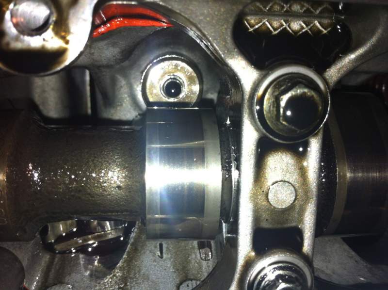

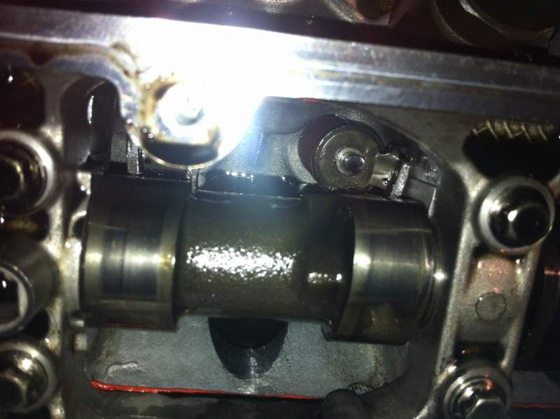

1. Oktober 201214 J. Ersteller Fehler gefunden. Die Spannrolle war nicht fest genug, den Rest könnt ihr euch denken. Ich geh dann mal die Nockenwelle ausbauen und sammle die Trümmer der Schlepphebel ein ...

1. Oktober 201214 J. Ersteller Sofern Kini mit seiner Aussage Recht behält, dass bei diesem Motor nur die Schlepphebel brechen, isses halb so schlimm. Wenn aber auch die Ventile krumm sind, dann ko*** ich ....
1. Oktober 201214 J. schau mal ob bei ausgebauten kipphebeln alle ventile gleich weit rausstehen-wenn ja haste gute chancen das nix weiter ist.

1. Oktober 201214 J. Es gehen nur die Schlepphebel und Ventilstößel kaputt, hatte ein Bekannter auch geschafft nachm Riemenwechsel, da kam die gleiche Fehlermeldung, der hatte zumindest den Weg zur Autobahn noch geschafft. Nach og Rep läuft er schon seit 20.000km ...
1. Oktober 201214 J. man Christian, mir scheint du läßt aber auch nix aus na ja, nur so lernt man die Tiefen seines Xantias kennen
1. Oktober 201214 J. Ersteller Die kenne ich mittlerweile Andreas Die Ventile scheinen nix abgekriegt zu haben, alle Schäden sind beseitigt. Morgen kommen noch die Verkleidungen und der Motorhalter ran, dann starte ich nochmal
