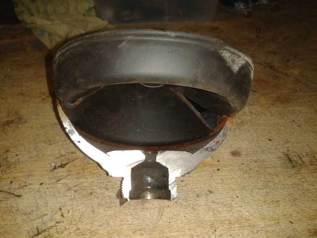

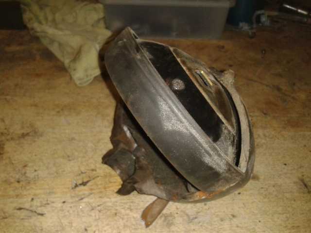

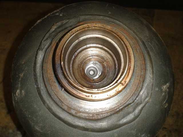

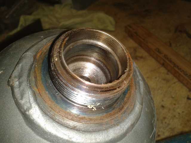

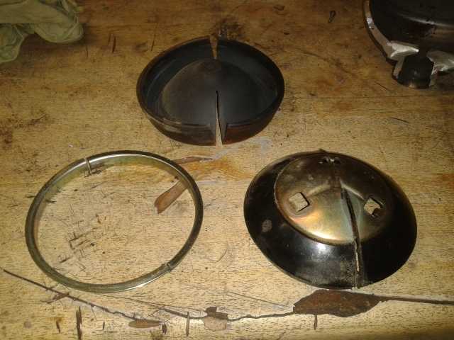

8. Oktober 201214 J. Bitteschön: so sehen sie von Innen aus. Die Schnitte in der Membran sind von der Flex. Die Unterschiede liegen nur im Fülldruck der Kugeln.
8. Oktober 201214 J. Meine Fresse, Robert, Respekt! Wenn ich den Aufbau des Turboladers verstehen möchte, gehst Du dann auch in die Werkstatt und fertigst schnell ein Schnittmodell? Vielen Dank jedenfalls für die Sachaufklärung. Sind die V6-Kugeln preiswerter, wo sie doch keine Dämpfereinheit haben? Und was zum Teufel ist "IFHS"? Ulrich
8. Oktober 201214 J. Ersteller IFHS oder korrekt I.F.H.S. ist der belgische Produzent von Nachbaukugeln. @Dotti: danke schön. Wenn ich das richtig sehe, ist wirklich keinerlei Dämpfung drin. Und dieses runde Teil mit dem Blech dran? Ist das nur ein Anschlag? Was ich auch nie verstanden habe ist wie die Jungs den Stickstoff hereinbekommen. In den grünen Kugeln war ja immer die Füllschraube, die bei den grauen Ufos entfallen ist. Weiterhin gibt IFHS für alle vier hinteren Kugel die selbe Nummer an. Bei den Originalen sind die wohl unterschiedlich und unterschiedlich teuer, weil die inneren Regulateurs sind, was immer das auch heißen soll. Ja, und der Tempomat brauchte heute auch wieder Prügel. Das mit dem sanften Klopfen ging nicht. Einmal ging er so halb, bloß die Taste links oben hat nur den Limiter ein- und ausgeschaltet. Noch ein Schlag und alles wieder bestens. Das ist garantiert ein Garantiefall. Bearbeitet (8. Oktober 201214 J. von Gernot2)
