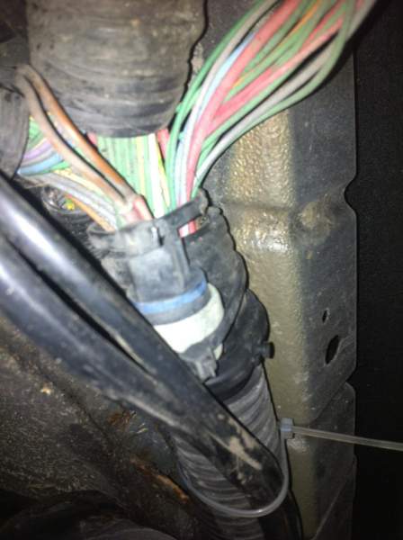

5. November 201214 J. Ersteller Der Temperaturfühler. Bearbeitet (5. November 201214 J. von ACCM Jelle)
