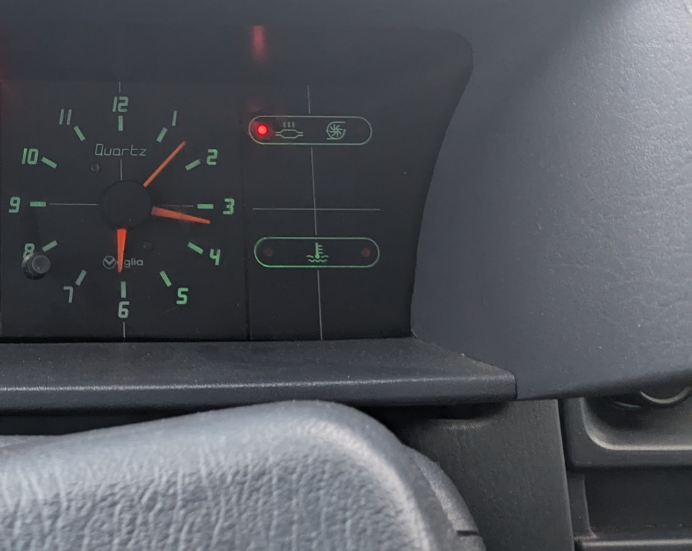

Hallo Leute, meine Lambdasonden Kontrollleuchte geht beim starten wie gewöhnlich kurz an und dann aus. Irgendwann ruckelt mein BX im Fahrbetrieb. Ganz kurz nur, wie wenn er sich kurz verschlucken würde. Dann ist die Leuchte wieder an. Ist die Leuchte nur die Anzeige für die Sondenheizung oder signalisiert sie auch weitere Motorstörungen. Ich dachte, das ist nur die Vorheizungsüberwachung der Lambdasonde, aber das ruckeln mit anschließende Leuchten?

Fehlerspeicher auslesen lassen. Mein erstes Auto (BX 14 TGE) hatte das auch an den ersten kalten Tagen; Fehlerspeicher auslesen lassen und fertig. Da gab es ein Fehler bei der Motorsteuerung, was nach dem Auslesen aber nie wieder auftauchte. Mir wurde damals gesagt, daß das daran liegen kann, daß die Einspritzung ein kleines Problem mit der ersten kalten Nacht hatte.

Das rote Lämpchen ist die Motorkontrolleuchte, d.h. von der Funktion her identisch mit der großen gelben Lampe die so ziemlich jedes andere Auto mit Einspritzung hat. Schuld ist beim BX14 häufig das Drosselklappenpoti, leider eine sehr teure Angelegenheit. Das Auslesen des Fehlerspeichers wird mit etwas Glück die Ursache ans Licht bringen, mit etwas weniger Glück ist der Fehlerspeicher leer oder läßt sich gar nicht erst auslesen (i.d.R. bei den allerersten G-Kat 14ern aus 1989).
Hallo zusammen!
Ich hoffe, es geht euch allen gut. Ich stehe vor einem Problem mit meinem 1989er TGE BX14, bei dem die Lampe manchmal gar nicht angeht, und wenn sie angeht, erlischt sie nach einer Weile wieder oder auch nicht ;) .
@schmitz, hast du vielleicht noch ein paar Tipps für mich? Ich denke, ich muss wahrscheinlich die Stecker nachmessen, um sicherzustellen, dass die Werte passen.
Vielen Dank schon einmal im Voraus für eure Hilfe!
